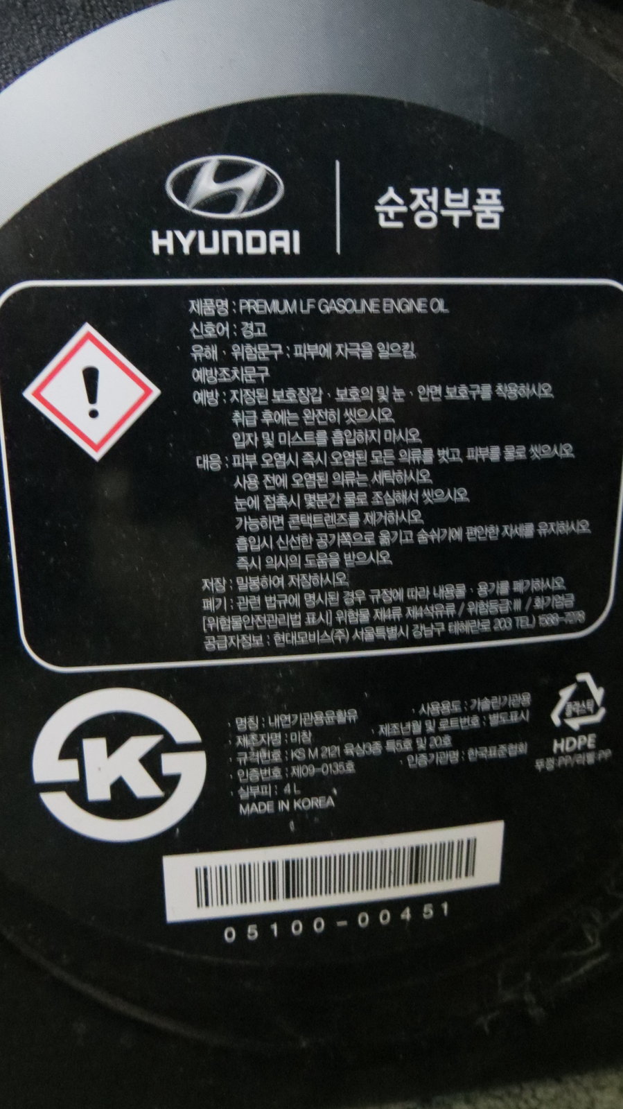

Дед Юрьевич 393 Опубликовано: 11 мая 2018 Поделиться Опубликовано: 11 мая 2018 1 час назад, Alkobas сказал: Купил вот такое масло, получается что оно может быть совсем не таким как в анализе из шапки? Если не ошибаюсь у вас Мичанг.Такое же. Ссылка на сообщение
mishan 0 Опубликовано: 14 мая 2018 Поделиться Опубликовано: 14 мая 2018 Взял в exzist, такая упаковка, вот теперь думаю, что за производитель, может левак какой-то? Ссылка на сообщение
Silence 339 Опубликовано: 28 мая 2018 Поделиться Опубликовано: 28 мая 2018 а никто не практиковал такое, что при заказе этого масла в комментариях например: прошу прислать масло от SK или GS например? Ссылка на сообщение
2112 322 Опубликовано: 28 мая 2018 Поделиться Опубликовано: 28 мая 2018 1 час назад, Silence сказал: прошу прислать масло от SK или GS например? В продаже видел только мичанг и S-Oil Ссылка на сообщение
Silence 339 Опубликовано: 28 мая 2018 Поделиться Опубликовано: 28 мая 2018 1 час назад, 2112 сказал: В продаже видел только мичанг и S-Oil я его 2 раза покупал. первый раз мичанг, второй SK. Ссылка на сообщение
2112 322 Опубликовано: 28 мая 2018 Поделиться Опубликовано: 28 мая 2018 34 минуты назад, Silence сказал: я его 2 раза покупал. первый раз мичанг, второй SK. я понял, купил мичанг и s-oil ,буду заливать зимой Ссылка на сообщение

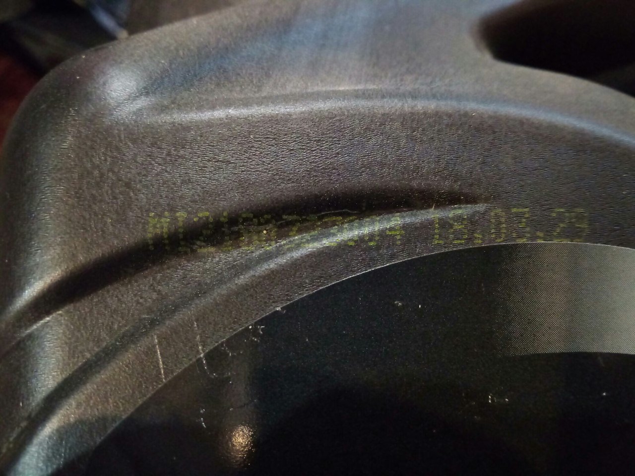

outlander24 47 Опубликовано: 6 июня 2018 Поделиться Опубликовано: 6 июня 2018 Забрал сеня канистру у своего поставщика.. вот и думаю как оно MI21803230004 18.03,29 Ссылка на сообщение
Дед Юрьевич 393 Опубликовано: 6 июня 2018 Поделиться Опубликовано: 6 июня 2018 Чего тут думать -свежак. Ссылка на сообщение

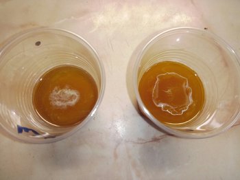

outlander24 47 Опубликовано: 7 июня 2018 Поделиться Опубликовано: 7 июня 2018 10 часов назад, Дед Юрьевич сказал: Чего тут думать -свежак. ВОТ Я ЕГО ЗАМОРОЗИЛ В ДОМАШНЕМ ХОЛОДИЛЬНИКЕ... старом стинол... это нормально? там даже ореол есть по стенкам. может от воды или чего... это нормально? там даже Ссылка на сообщение
Дед Юрьевич 393 Опубликовано: 7 июня 2018 Поделиться Опубликовано: 7 июня 2018 Опять видео узкое......Парафинется ,но течёт же... Ссылка на сообщение
outlander24 47 Опубликовано: 7 июня 2018 Поделиться Опубликовано: 7 июня 2018 Только что, Дед Юрьевич сказал: Опять видео узкое......Парафинется ,но течёт же... сниму еще раз. убрал опять . взял еще масло на пао. интересно сколько мороз в домашнем холодильнике то с лева ельф 5 30. с права хундай 5в20 . вынул прошло 5 минут Ссылка на сообщение
val_kaz 526 Опубликовано: 7 июня 2018 Поделиться Опубликовано: 7 июня 2018 (изменено) 4 часа назад, outlander24 сказал: ВОТ Я ЕГО ЗАМОРОЗИЛ В ДОМАШНЕМ ХОЛОДИЛЬНИКЕ... старом стинол... это нормально? там даже ореол есть по стенкам. может от воды или чего... Этот нормально. В составе масла 700 единиц моливана. Это он дает такой эффект Изменено 7 июня 2018 пользователем val_kaz Ссылка на сообщение
Дед Юрьевич 393 Опубликовано: 7 июня 2018 Поделиться Опубликовано: 7 июня 2018 (изменено) 5 часов назад, outlander24 сказал: сниму еще раз. убрал опять . взял еще масло на пао. интересно сколько мороз в домашнем холодильнике то с лева ельф 5 30. с права хундай 5в20 . вынул прошло 5 минут Если не ошибаюсь то -18 в морозилке должно быть. Какое масло взял на пао? Изменено 7 июня 2018 пользователем Дед Юрьевич Ссылка на сообщение
outlander24 47 Опубликовано: 9 июня 2018 Поделиться Опубликовано: 9 июня 2018 В 07.06.2018 в 22:56, Дед Юрьевич сказал: Если не ошибаюсь то -18 в морозилке должно быть. Какое масло взял на пао? то что у меня в подписи . оно хорошо течет. и помутнело не много скажем так . относительно прозрачно Ссылка на сообщение
