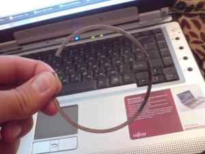

Пришло время менять маслосьемные колпачки и кольца сразу хочу заменить, по любому залегли,двигателю то много лет... масло подъедает...
Знакомый недвно менял кольца, тож залегли, он снимал головку и поддон, не снимая двигателя.
И еще, кольцо "родное" дал посмотреть, так оно какое то странное. Как то имел дело с такими когда на иж-планете менял, взял в магазине, тонкие и гибкие сильно гнуться, вот и это такое же, свободно гнется на 90 градусов и больше:
