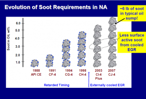

Сейчас для тебя лучший выбор - недорогое 5-30 типа того же хундай/киа с более частой заменой. Никакие суперстойкие масла для коммтранса не нужны, пока с сажей не разберешься. Смотреть/глушить егр, делать ещё анализ и делать дальнейшие выводы.
другое масло по API ситуацию не исправит
С сажей бывает такая фишка, в маслах со слабыми диспергирующими свойстваи вываливается в осадок и не держится целиком во взвеси. Сам я видел эту картину на примере дизельного опеля, где родное Дексос 2 сажу не держало, за то альтернативное дизельное масло отлично и равномерно распределяло ее по всему обьему.
В этом случае человек мог просто слить порцию масла с осадком за счет чего и картина. Особенно если был сделан отбор в самом начале слива.
Изменено пользователем Flamie
Двигатель или топливо. И думаю что первое.
Я бы хотел услышать аргументированные мнения по использованию CJ-4 вместо рекомендованного CF-4 на 4D56, т.е. на турбированном дизельном двигателе с ЕГР, без сажевого фильтра.
