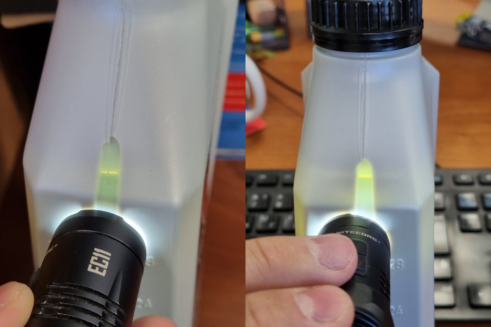

EVO_VII , подскажите пожалуйста, масло SynPower XL-IV C5 0W-20 зелёного цвета в любой таре? К сожалению не могу повторно найти этот пост, да и на какой площадке покупалось, но в общем покупатель заказал 1л и 5 л. Там фото двух салфеток. В литрушке масло было зелёным, а в пятёрке янтарным!
Цвет масла видно через мерную шкалу? Т.е. это можно выяснить без вскрытия тары?
Вроде не слышал ещё чтобы Вылв подделывали...

RUSNAC Посмотрю, отпишусь.
RUSNAC Посмотрел, через мерную шкалу сложно понять, мне показалось и в 1л и в 5л янтарным, но могу ошибаться(
13 часов назад, EVO_VII сказал:
Посветил в бок литрушки мощным фонариком, на кромке видно что зеленоватое)
Жду 5 л. Буду светить)))
Изменено пользователем RUSNAC
