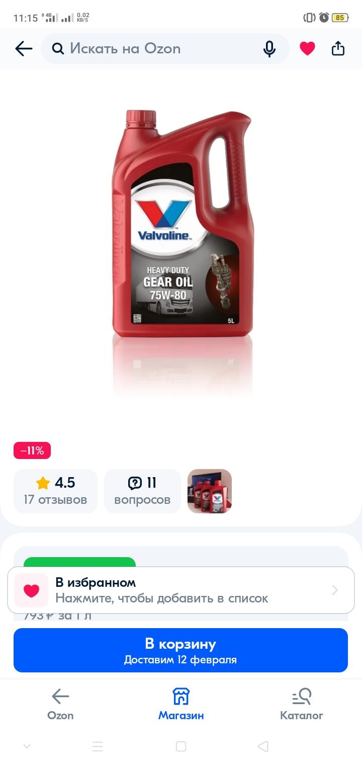

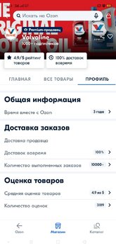

Добрый день, подскажите, этот магазин на озоне является официальным? Каков шанс купить там не подделку?
akkuullaa А сульфатная зольность 0,77 при допустимом максимуме 0,5(Ilsac GF-6)
vervasnik Это наша витрина, шансов 0... если конечно не подозревать разных кладовщиков/водителей/сотрудников пункта выдачи площадки)))
