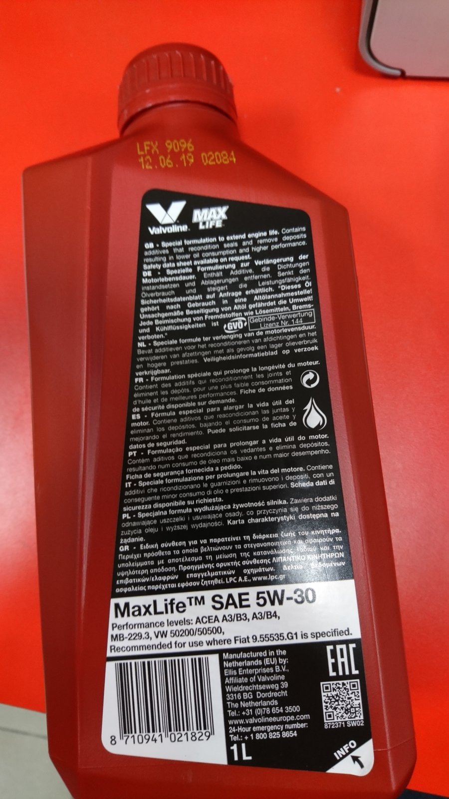

Добрый день.
Дата на бутылке, указывает дату розлива или дату изготовления масла?
Frooost52 конечно же дату розлива в данную тару.
