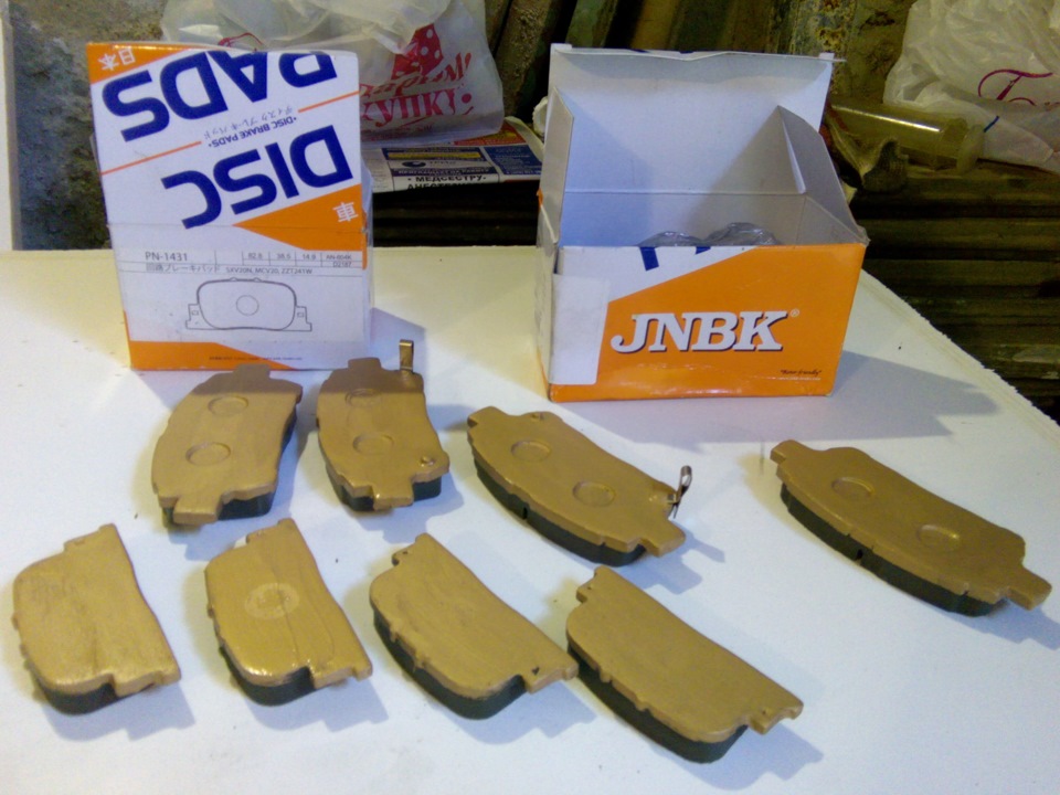

Подскажите, поставил по кругу Японские (по некоторым данным Сингапурские) JNBK, промазал антискрипной смазкой где только можно, поставил антискрипные пластины, обработал их медным аэрозолем "Kupfer-Spray" - работают отлично, немного пылят, но через пару месяцев начали поскрипывать, в основном на медленном ходу, с лёгким нажатием на тормоз. Высохла смазка или колодки говно?
Ни то, ни другое. Просто колодки не подходят к вашим дискам и всего-то.
У меня такое было с АТЕ. Снимал их несколько раз, чистил, мазал, чего только не делал - оди х... скрипели. Тоже при легком нажатии вначале.
Поставил дешевые Sangsin и, о чудо, без всякой смазки скрип пропал и не появлялся вплоть до замены колодок через 25 тыс.
Просто это не японские колодки)
И чем дальше кризис тем такого на прилавках будет больше
Изменено пользователем grebiv81
Скрип от качества не зависит, скрипят и оригинал поставленный дилером. Скрип - высокочастотная резонансная вибрация и чтобы ее убрать нужно изменить параметры ее вызывающие. Уже выкладывали что рекомендуется подрезать края под 45С и треугольным напильником расширить прорезь.
Координально убирают скрип на любых клодках диски с насечками или перфорацией, тк они разрывают поверхность трения не давая тем самым нарастать колебаниям.
