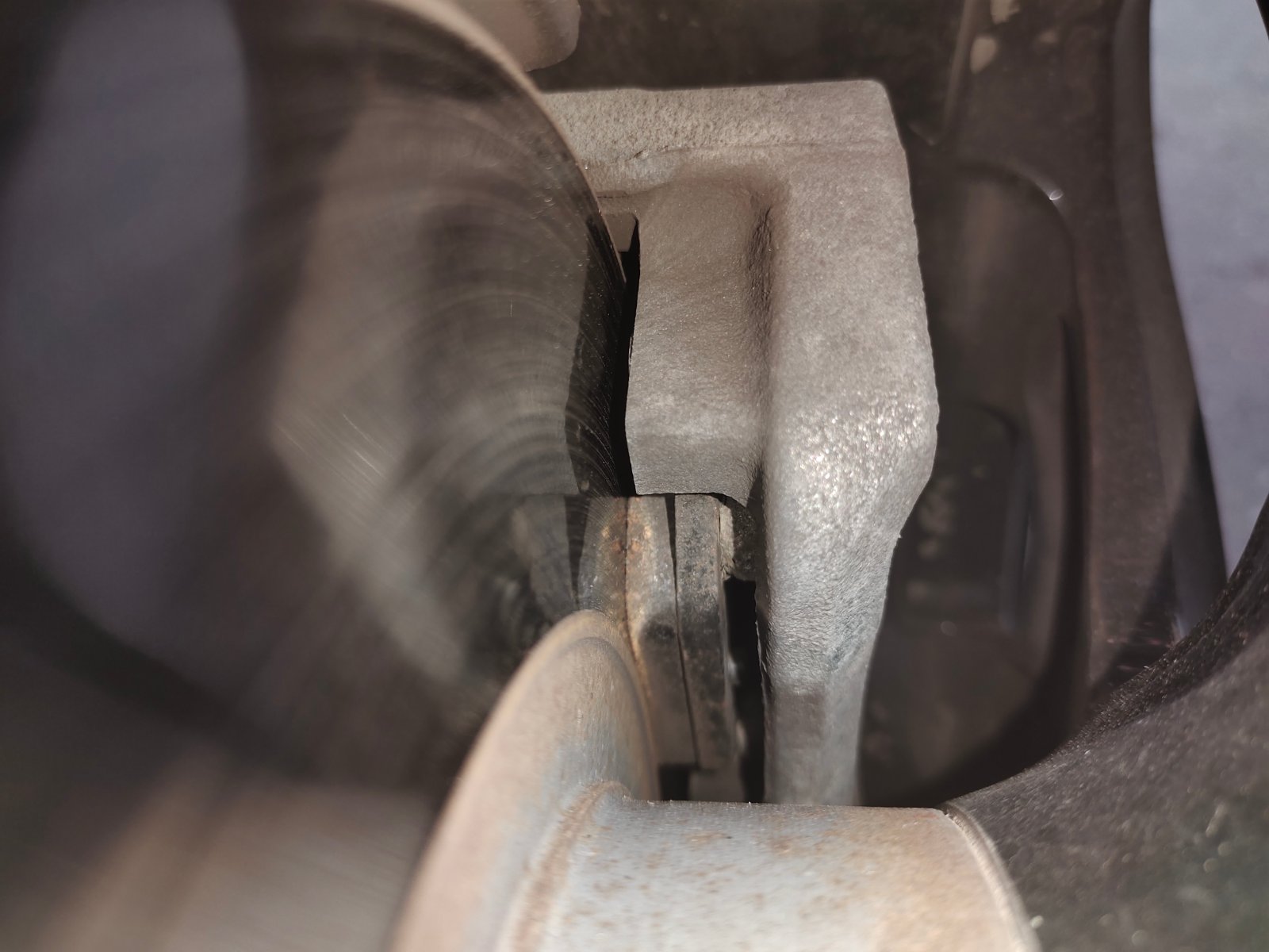

Skif_tlt Задние колодки , поэтому такая смесь
У меня сейчас стоят колодки DON, они GG
Отфотал колодки
Хочу этой фирмы DEQST задние тормозные диски купить, что скажете?

02.08.2022 в 14:35, Skif_tlt сказал:
поставил DON, в целом не плохо
как они при движении назад себя вели?
Icer уже стоят или нет?
У подружки Веста, её заипал этот скрип, когда назад едешь.
Только что, Pulser сказал:
DON до сих пор стоят, все отлично, но когда скосы поизносились, иногда скрипят
Icer буду ставить в обозримом будущем, с противоскрипными пластинами
