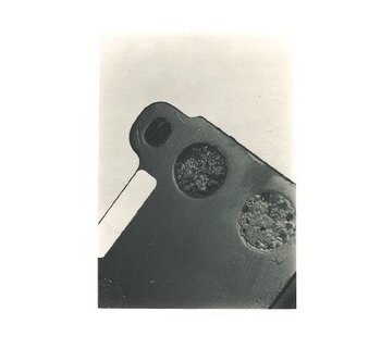

8 часов назад, Legion777 сказал:
почему такое ужасное производство крепёжных\удерживающих отверстий фрикционной накладки?
7 часов назад, ADVICS Rus сказал:
Однако, напомню, что судить о характеристиках колодок по внешнему виду несколько странно

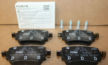

Очень правильное напоминание от ADVICS Rus
Хоть ADVICS CO.,LTD возможно и не является членом FEMFM, но явно, как минимум, в курсе о существовании этой уважаемой организации. Обычные потребители (мы с вами) могли наблюдать эту аббревиатуру в коробочке с новыми колодками, как на фото для примера
Screenshot_1.thumb.png.45f6ac3532895e02d190e8f3f2a8a4bd.png Screenshot_2.thumb.png.0ee02b605efa3bcc7138eb07b627139d.png
Так вот собственно FEMFM регламентирует вопросы о внешнем виде (и не только) так:
Plucked and indented spigots. Acceptable on each spigot up to 50% of area and 0,5 mm deep. This definition also applies where spigots have been physically indented in the pad design.
Material jut out of spigots. Refering to backplate the spigots have not to jut out.
Poor consolidated spigot hole. Acceptable if only one spigot is affected with up to 20% of the volume being low density. This definition also applies where spigots have been physically indented in the pad design.
