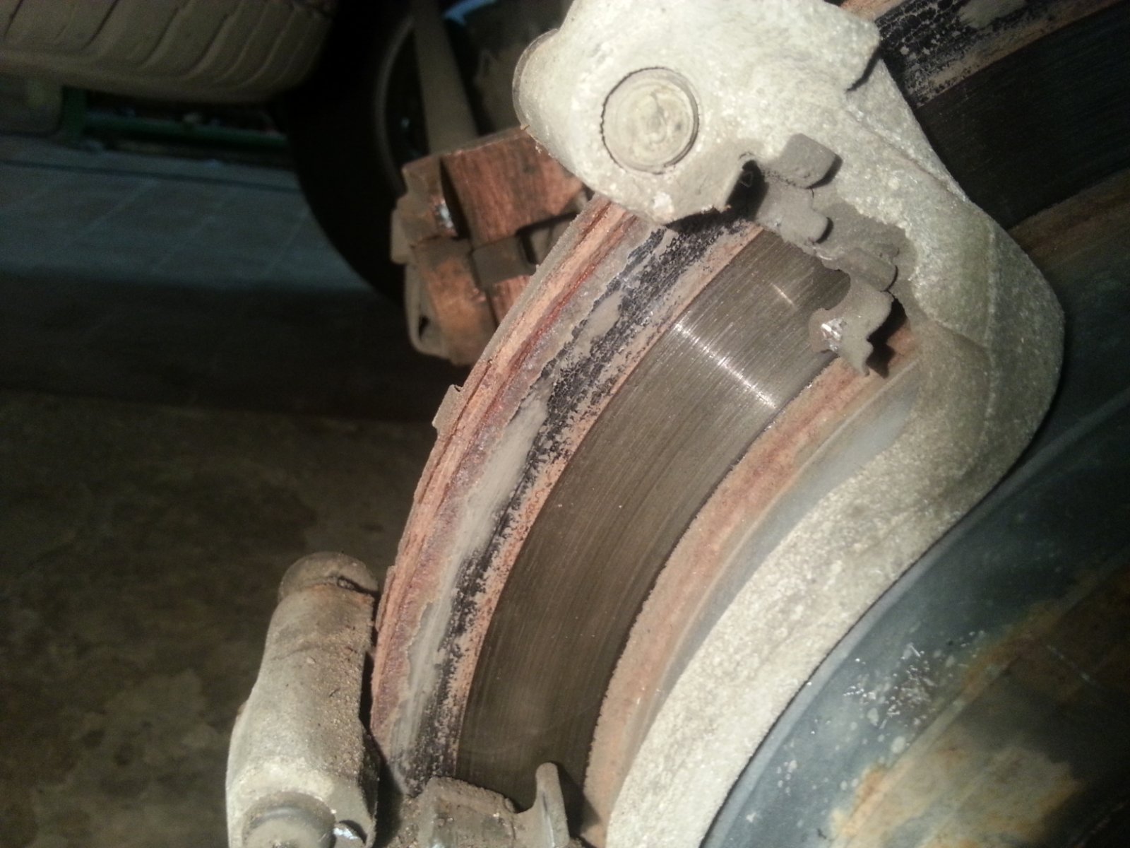

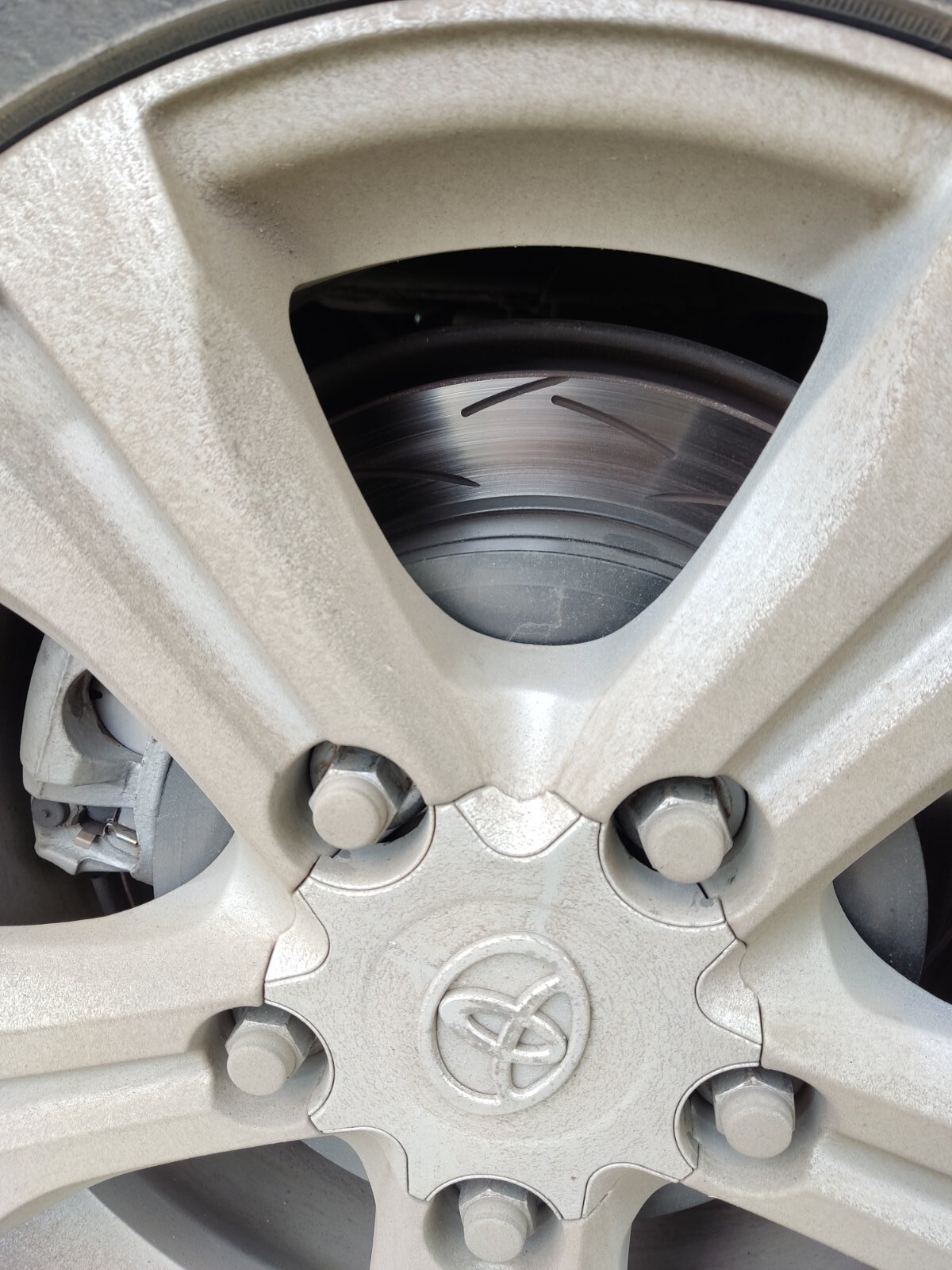

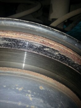

На Крузаке была постоянная проблема с коррозией тормозных дисков, что оригинальных, что недорогих неоригиналных.
20150620_191138.thumb.jpg.53fa913eab8ac500ec0426f3ba79231a.jpgScreenshot_2021-10-27-10-03-31-378_com.google.android_apps.photos.thumb.jpg.cbbbe618e279fc5356fb1c6c23b5efcc.jpg

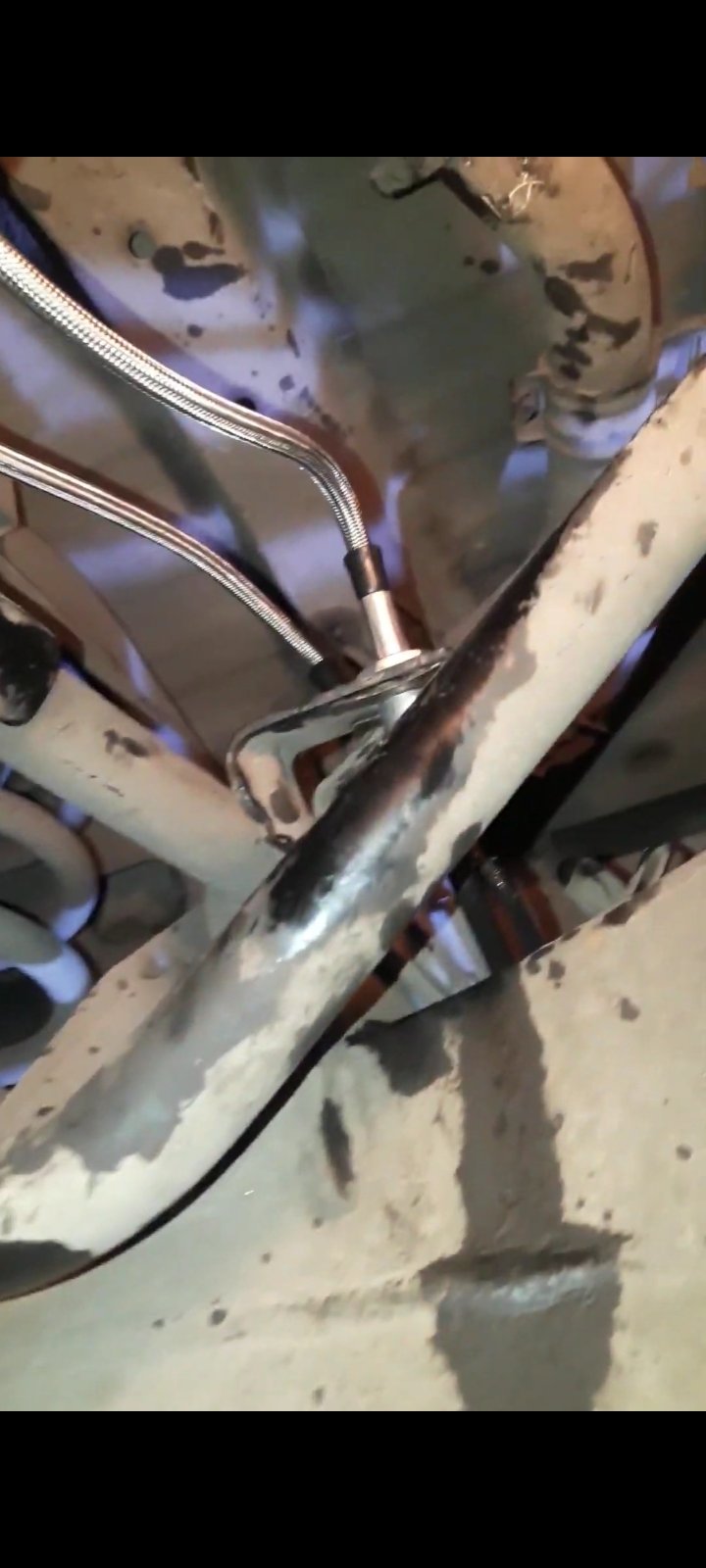

Ну , и тормоза невнятные, конечно, нет "цепкости". Для города и разрешеного скоростного режима пойдёт . Поставили армированные шланги и "усиленные" диски DBA , колодки Hawk, суппорта родные перебрали. Стало лучше немного, но не прям ах...
Screenshot_2021-10-27-10-04-40-963_com.google.android_apps.photos.thumb.jpg.01f7b4d7657e8ece364e525d47ad2a3c.jpg
Screenshot_2021-10-27-10-04-54-845_com.google.android_apps.photos.thumb.jpg.031de4968404485c28de6f952b5f71a6.jpg
Screenshot_2021-10-27-10-03-59-889_com.google.android_apps.photos.thumb.jpg.9b77159e4e7f62f94c8199a0cf5fce2d.jpg
Пробег на переднем комплекте 46000 км, остаток колодок , примерно, половина и что, самое главное, нет коррозии по внешнему диаметру диска, колодки изнашиваются равномерно, биения нет
Машина тяжёлая , может ехать быстро, а тормоза, конечно не немецкие (ездил на Туареге). Колодки с дисками, конечно, играют роль, но не только они, а вся тормозная система

Вот, кстати, интересная мысль. У немцев тяжёлых, действительно, тормоза эффективнее. Вполне может быть, что дело как раз в субъективных ощущениях водителя при нажатии на педаль. Если совсем просто, то у европейцев тормоза "цепляются" и прям ощущается замедление.
С другой стороны, хорошие тормоза или плохие объективно можно установить, наверное, только на полигоне при испытаниях.
Разогнали две машины или машины с разными колодками/дисками до 100-120-150 км/ч, тормоз в пол и замерили динамику замедления и тормозной путь.
Опять же, это ИМХО как можно оценить "хорошесть" или "унылость" тормозов, без претензий на корректность подобного метода с инженерной точки зрения.
