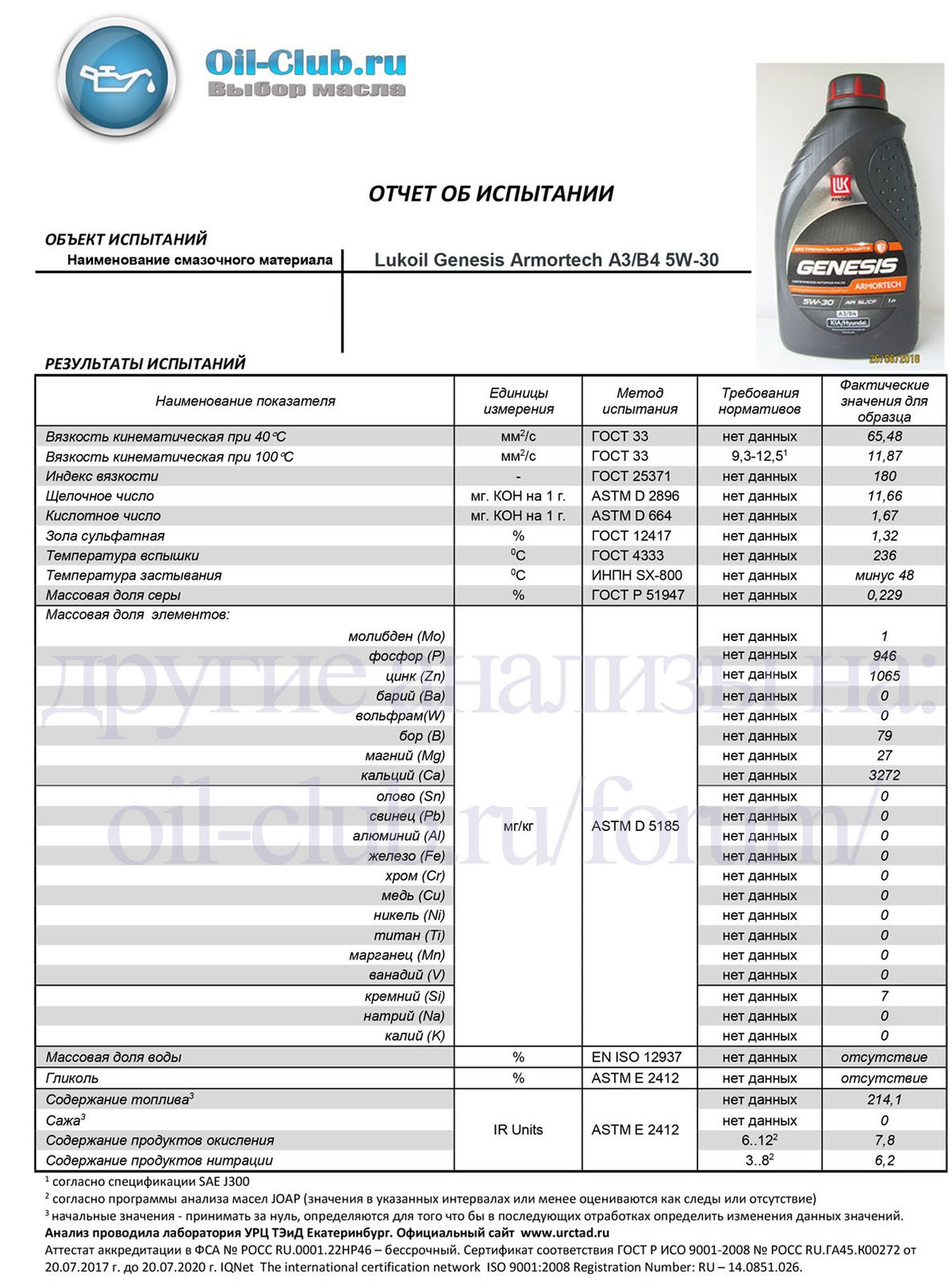

Все равно не понимаю как Армотек с золой 1.32, без магния, молибдена лучше Валволайна с залой 0.86 с магнием и молибденом. Может мы про разные масла говорим? Да и ив у Валволайна немного ниже, насколько понимаю меньше разогнан загустителем.

1235161613_LukoilGenesisArmortechA3-B45W-30(VOABASE).jpg.b35f5ce4b8a0b05b426e0b72e750088f.jpg
Изменено пользователем Boxer
Boxer , ну только это старые уже анализы.
Вот более свежие
https://www.oil-club.ru/forum/topic/37011-valvoline-maxlife-5w-30-a3b4-svezhee/
https://www.oil-club.ru/forum/topic/40176-lukoil-genesis-armortech-hk-5w-30-svezhee/
У Valvoline золы стало больше, а у Лукойла тут небольшой залёт по вязкости.
