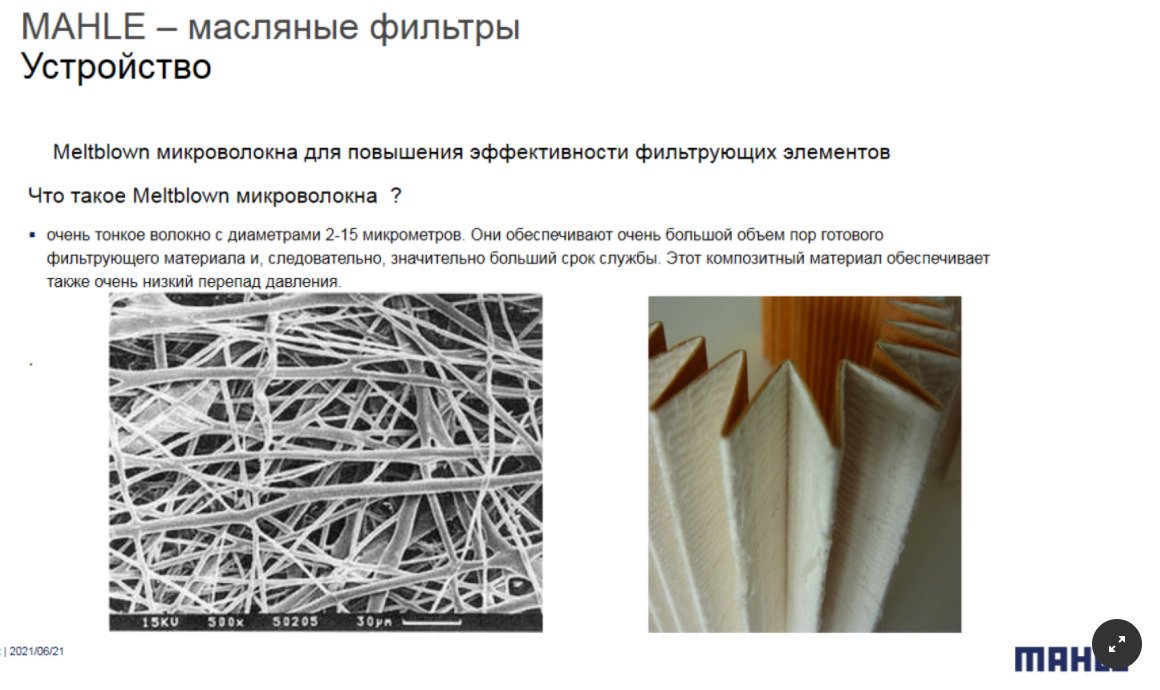

2. Сергей Николаевич, такое состояние шторы указывает на чистый внутри двигатель, но на нижней фотке все равно видны затемнения - это как раз и есть отложения того, что фильтр удержал. Да и изначально, мне кажется, штора была ярко-желтого цвета, а здесь уже коричневая, но это нормально. Ну вот смотрите - компания Mahle постоянно проводит исследования по усовершенствованию фильтровальной шторы, вот фото с одного из их вебинаров - под микроскопом видна структура шторы:
