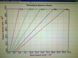

Это мой график.
Тут примерно видно, правда до отсечки не крутил.

Ты считаешь, что графики просто так придуманы?
sergo_tmn так а какие графики, у меня 4ступенчатый автомат, ты показал выше график 5ступенчатой коробки :) В цифрах тоже этих ничего не понимаю какие то 2.5 * 10^1 - немогут написать просто 25 км.ч? :) Только в ступор вводит.
линия всё равно будет прямой... убери из моего графика 5 передачу.. будет 4 ступ автомат...
Принцип идентичен..

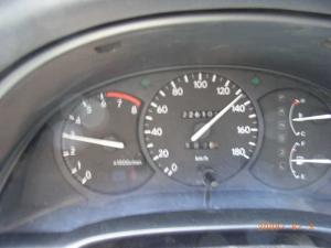

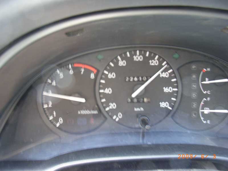

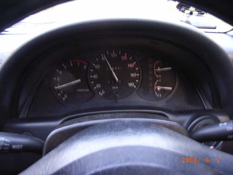

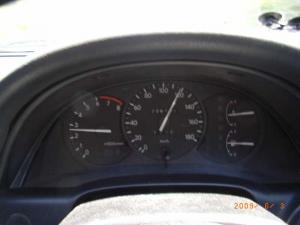

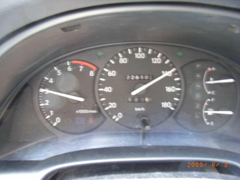

прокатился до Ембаево
Toyota Curren 3S-fE АКПП - A140
80км.ч - 1800об
100км.ч - 2200об
120км.ч - 2600об
130км.ч - 2800-2900об
140км.ч - 3200об
Дальше не разгонялся дурной поток...

sergo_tmn да нет у меня на 180 уже около 4500-5000об. :) Мне кажется ты где то ошибся :) Надо хотя поспрашивать людей у кого 3s-fe
Знаешь что.. нужно просто замерить твой трахометр цифровым прибором. Стрелка - это кал. Врёт только в путь, И притом возможно нелинейно.
