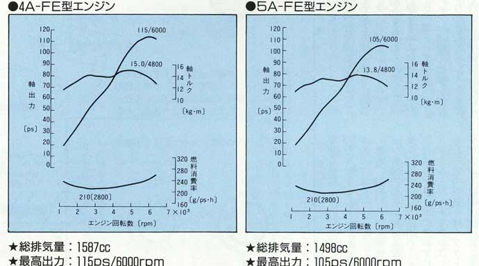

Нашел график, по нижнему графику видно что самые экономичные обороты 2800. Это если конечно едешь по трассе.
Правда не указана какая трансмиссия...
Тorcon обычно езжу по трассе 2000-2200 об/мин. И скрость как раз 90 км/ч., а при 2800 это уже 110 км/ч будет.

ну так и понятно - самые экономичные обороты 2000-3000 , НО - скорость то при них может быть разная и передача тоже ...
RadioFanat имееться ввиду крейсерская скорость. А не разгон.
На верхнем графике видно, что оптимальные обороты для разгона и реализации КПД двигателя это 4800 об/мин.
Тorcon возможно у вас больший объем двигателя и поэтому порог экономичности чуть нижу (в плане оборотов) чем на двигателях 1.6
Renat , какой разгон ??? - 2000-3000 об-1 и есть крейсерская скорость ...
RadioFanat ты график смотрел??? Не кто не говорит про экономичность на 1-ой передаче при 2000-3000 об/мин.
Если посмотреть, то график (перевернутое карамысло) падает с ростом скорости, но потом после 100км/ч начинает снова рости, повышаеться сопротивление воздуха и т.д. отсюда и повышаеться расход.
Renat да у нас движки обьемистее по теории должны при меньших оборотах выдавать самый экономичный режим. Но почему разница столь велика. 2800об у 5A и 1900об у 3s-fe. Может я ошибаюсь в своих наблюдениях...
вообще как ты читаешь график - я не понимаю не черта в них
Тorcon два верхних графика это мошность в л.с. и тяга Н/м. Максимальная тяга у тебя на 4400 об/мин., а мощность при 5600 об/мин. Лучший разгон будет при 4400об/мин., пик тяги.
Тогда как нижний график расход бензина грамм/лошадь. В твоем же случаи самое низкое значение это 3000 об/мин. далее график начинает рости и экономия пропадает...
Конечно эти показания графика лучше всего проверить на практике.

Renat , палюбас какая то ахинея ... имхо при меньших оборотах - меньший расход топлива на УЖЕ РАЗОГНАННОЙ машине !!! т.е. можно ехать на 2000 оборотов и на 2 передаче и на 4 - и скорости будут разные и экономичность ...
RadioFanat давно в какой-то старой статье прочитал, что расход на 4А-ФЕ, при 60км/ч (1500-1700об/мин) составить 5,5л. Я не поленился это опробовать, экономия сомнительная, а порой и наоборот ни какой экономии.
Я и сам пологаю что в данном графике обороты завышены в плане экономии возлогаться на них нельзя, но проверить все же можно. :)
Не ребята на 3000 км у меня машина потребляет очень много, это уже 130-140км.ч какая тут экономия. Я думаю ошибка графиков в том что не учитывается коробка и сопротивление воздуха, просто голый движек на графике...
Sergo_tmn, Markii - вы что думаете почему на графике по другому чем в жизни?
А я думаю, что ты ошибаешься, и у тебя на 3000 об скорость не больше 110 кмч.
Хотя.. у тебя же автомат...
На графике машина с механикой, а не с дремучим автоматом.
