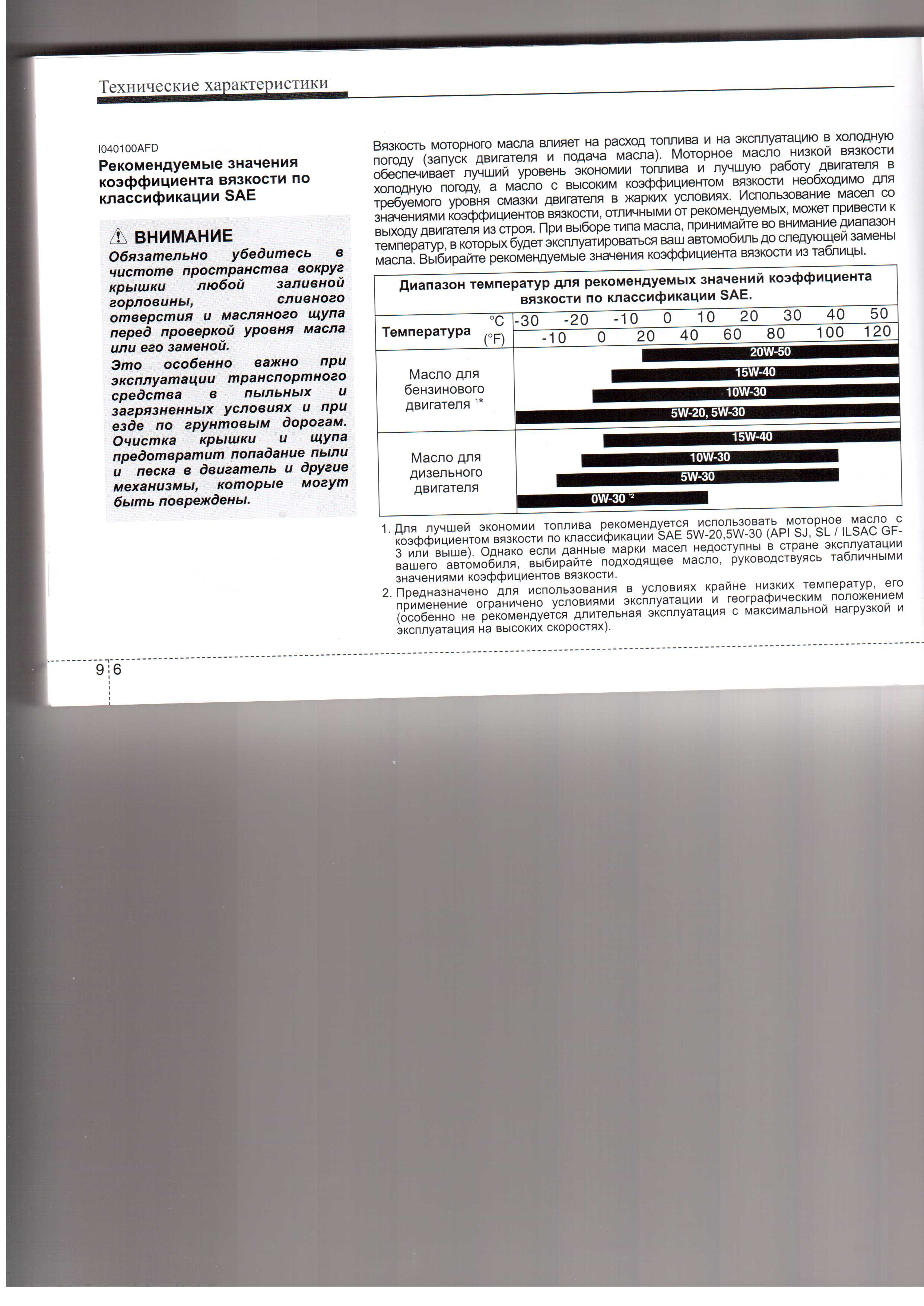

7 июня 201412 г День добрый!!! Помогите подобрать масло для Hyundai Sonata V (NF)2.4 AT рестайлинг, г.в. 2008, двигатель G4KE (174 л.с.), пробег 110000 км, область обитания московская, в пробках не толкаюсь, масло меняю раз в 10 т.км, по ПТС Евро 3, на данный момент заливаю Shell Helix Ultra 5W-40, покупаю в Экзисте, офиц-й дилер рекомендует именно это масло, фото рекомендуемого из буклета по эксплуатации скинул. И ещё один момент, который собственно и заставил прийти к Вам. Вчера проверял уровень масла двигателя и заметил что щуп уровня, до контакта с маслом в двигателе, идеально зеркальный, а ниже этого уровня, как бы матово-посеребряный (эффект на подобии краски серебрянки, фото позже попробую сделать), если провести по границе перехода от зеркального состояния в матовый пальцем, то ничего не чувствуешь, то есть не понятно отложения это на щупе или разъедания самого щупа. Кто что думает по этому поводу? Или это просто я загоняюсь. Двигатель масло не ест, работает ровно, ошибок нет, заводиться с первого раза всегда без проблем. Всем спасибо за информацию!!! cunami666, сделайте скан второй страницы из мануала с рекомендуемыми вязкостями по SAE для Вашего авто. Рекомендации российских дилеров Hyundai/KIA не всегда (!!!) совпадают с рекомендациями самого завода-изготовителя. Эта тема неоднократно обсуждалась. В подтверждение сказанного, на странице, которую Вы приложили, указано ILSAC GF-3 или выше. Масла вязкости 5W-40 не являются ILSAC-овскими по определению. Это конечно не окончательный приговор, при желании можете и 5W-40 лить, если считаете нужным и необходимым.
7 июня 201412 г Автор cunami666, сделайте скан второй страницы из мануала с рекомендуемыми вязкостями по SAE для Вашего авто. Рекомендации российских дилеров Hyundai/KIA не всегда (!!!) совпадают с рекомендациями самого завода-изготовителя. Эта тема неоднократно обсуждалась. В подтверждение сказанного, на странице, которую Вы приложили, указано ILSAC GF-3 или выше. Масла вязкости 5W-40 не являются ILSAC-овскими по определению. Это конечно не окончательный приговор, при желании можете и 5W-40 лить, если считаете нужным и необходимым. Страница с рекомендациями вязкости, как просили...и посоветуйте что-либо из линейки Шелл, либо что-нибудь другое в соответствии с требованиями производителя. Спасибо за информацию!
7 июня 201412 г Страница с рекомендациями вязкости, как просили...и посоветуйте что-либо из линейки Шелл, либо что-нибудь другое в соответствии с требованиями производителя. Спасибо за информацию! cunami666, какой режим эксплуатации/вождения? Активный, умеренный и т.п. Прицеп таскаете или тяжелые грузы в авто?
7 июня 201412 г Автор cunami666, какой режим эксплуатации/вождения? Активный, умеренный и т.п. Прицеп таскаете или тяжелые грузы в авто? Езжу в основном один, прицепы и тяжелые грузы не таскаю, режим вождения активный (всегда быстрее потока)....
7 июня 201412 г Езжу в основном один, прицепы и тяжелые грузы не таскаю, режим вождения активный (всегда быстрее потока).... По своему опыту с корейцами, а также учитывая рекомендации Hyundai (изложенные в руководстве по эксплуатации), советую Вам обратить внимание на маловязкие масла 5W-20 (зима) / 5W30 (зима/лето) / 10W30 (лето). Не вижу большого смысла в применении в Вашем случае более вязких масел, учитывая, что двигатель идет с двумя муфтами VVT на распредвалах (если не ошибаюсь). Если нравится Shell, то можете лить выше рекомендованную синтетику Shell Helix Ultra Extra 5W-30. Из того, что знаю/тестил, могу указать следующие масла: Kixx G1 FEx 5W-20 / Kixx G1 5W-30 Amalie Elixir 5W-20 / Amalie Pro High Perf 5W-20 Amalie Elixir 5W-30 / Amalie Pro High Perf 5W-30 Mobil1 Extended Performance 5W-20 / Mobil1 Extended Performance 5W-30 Также можете заливать Toyota-овское масло. Двигатель G4KE не из тихих, поэтому плюсом (для Вашего акустического комфорта) будет использование масел с молибденом/бором.
8 июня 201412 г Автор По своему опыту с корейцами, а также учитывая рекомендации Hyundai (изложенные в руководстве по эксплуатации), советую Вам обратить внимание на маловязкие масла 5W-20 (зима) / 5W30 (зима/лето) / 10W30 (лето). Не вижу большого смысла в применении в Вашем случае более вязких масел, учитывая, что двигатель идет с двумя муфтами VVT на распредвалах (если не ошибаюсь). Если нравится Shell, то можете лить выше рекомендованную синтетику Shell Helix Ultra Extra 5W-30. Из того, что знаю/тестил, могу указать следующие масла: Kixx G1 FEx 5W-20 / Kixx G1 5W-30 Amalie Elixir 5W-20 / Amalie Pro High Perf 5W-20 Amalie Elixir 5W-30 / Amalie Pro High Perf 5W-30 Mobil1 Extended Performance 5W-20 / Mobil1 Extended Performance 5W-30 Также можете заливать Toyota-овское масло. Двигатель G4KE не из тихих, поэтому плюсом (для Вашего акустического комфорта) будет использование масел с молибденом/бором. Думая при следующей замене залить это - Mobil1 New Life 5W-30,или это Mobil 1™ x1 5W-30. Что скажите? Стоит ли промывать двигатель при переходе с Shellа на эти масла? И если да, то какое промывочное рекомендовали бы? Изменено 8 июня 201412 г пользователем cunami666
9 июня 201412 г Думая при следующей замене залить это - Mobil1 New Life 5W-30,или это Mobil 1™ x1 5W-30. Что скажите? Стоит ли промывать двигатель при переходе с Shellа на эти масла? И если да, то какое промывочное рекомендовали бы? ИМХО Лучше Shell Helix Ultra Extra 5W-30. Промывать не обязательно, если конечно двигатель не загажен. Что просматривается через маслозаливную горловину?
