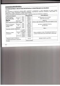

День добрый!!! Помогите подобрать масло для Hyundai Sonata V (NF)2.4 AT рестайлинг, г.в. 2008, двигатель G4KE (174 л.с.), пробег 110000 км, область обитания московская, в пробках не толкаюсь, масло меняю раз в 10 т.км, по ПТС Евро 3, на данный момент заливаю Shell Helix Ultra 5W-40, покупаю в Экзисте, офиц-й дилер рекомендует именно это масло, фото рекомендуемого из буклета по эксплуатации скинул.

Обновлю ка я тему.. Так как сейчас всё больше молодежи скупают NFки в виду их не большой стоимости на вторичке и достойного вида. По опыту nf club мужику (парню) повезло что у него рестайлинг 2.4. Доресты 2.4 имели двухконтурный насос, который зимой при оборотах свыше 3.5 тыс. не прокачивал достаточно по вророму контуру "дилерский шел" w40, и получал масленное голодание на 3-м цилиндре. большинство сторожил перебрало доресты 2.4, кто по гарантии успел кто на деньги попал. не зря до 2008 года NF 2.4 на вторичке стоит дешевле 2.0. Для справки: господа-товарищи, в оригинале, на корейском языке НЕТ НИ КАКИХ ..W40!!! Наши дилеры просто пожинились с шелом, допечатав красочный буклетик с шелом в сервискнижку, а т.к. у шела 5w40 производится в большем объеме из-за его унивирсальности, то и было принято решение его лить.. (читайте внимательней сервиску, на самом деле, она противоречит дальнейшим текстом маслу w40))! Из того же НФ форума, комент менеджера в KIA: "Когда приехали корейцы, увидев бочки с W40 осталбенели, но когда им объяснили что мол в сервисной книжке написано.. и принесли книжку на русском.. они, "аа ну раз в книжке написано, тогда ладно""). Доверяйте своим ушам! Не должны толкатели у NF (аналоги гидриков) работать со звуком дизеля (дизеления). Звук должен быть мягким шелестящим. Чего я и добился с 5W20. Благо до меня хозяин делал ТО по году 5 раз до 30 тык-ов.
