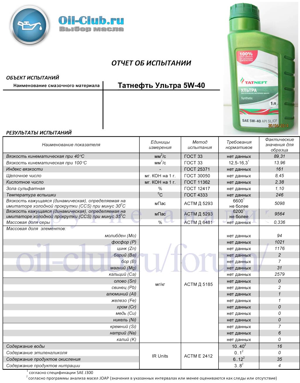

27 мая 201412 г Популярное сообщение Закреплён Татнефть Ультра 5W-40 свежее за анализ спасибо tig66 Roll Zamok Artemus Roll dimm7777Татнефть Ультра 5W-40 _VOA BASE_.pdf
27 мая 201412 г Автор Тотек Астра Робот HR 5W-40 http://www.oil-club.ru/forum/index.php?app=core&module=attach§ion=attach&attach_rel_module=post&attach_id=10965 Похоже максимально, чем прошлые масла Татнефти, но по бору не походит. Тут либо Татнефть специально что то делает для Тотек отдельно, либо просто другая партия - такова точность смешения, изменили пакет... То есть ты как простой автолюбитель можешь начинать лить его за 800р-1000р - 4л. Будущее покажет как ты поступишь на самом деле
27 мая 201412 г Да, на Тотек очень похоже. Бора только маловато. А если сравнить отработку через 7-8 тык с Тотеком, то при аналогичных показателях смысла переплачивать вдвое и больше нет абсолютно. Изменено 27 мая 201412 г пользователем Dimmy
27 мая 201412 г Эх, жаль в зиму не очень! Бор - он очень нужный и полезный! Изменено 27 мая 201412 г пользователем dimm7777
27 мая 201412 г А зачем он Бор? Зато кальция побольше У Ультры и без Бора все достойно выглядит. Эх, жаль в зиму не очень! Не хуже аналогов. Правда, не лучше тоже. Изменено 27 мая 201412 г пользователем Dimmy
27 мая 201412 г Бора мало? А магния достаточно? Кальция и молибдена больше, щелочное и кислотное выше... даже близко не похоже на Тотек. И вообзе, откуда эта идея-фикс, что Татнефть что-то делает для Тотек?
27 мая 201412 г И вообзе, откуда эта идея-фикс, что Татнефть что-то делает для Тотек? Это всего лишь гипотеза...
27 мая 201412 г И зачем нужен CCS при -35, если при -30 он вполне обычный? Лучше бы температуру застывания померили...
27 мая 201412 г смахивает на Лукойл Люкс 5W-40 API SL http://www.oil-club.ru/forum/topic/9176-9176/ по пакету. так что нету смысла охотиться за татнефтью... лук best of the best
27 мая 201412 г смахивает на Лукойл Люкс 5W-40 API SL http://www.oil-club.ru/forum/topic/9176-9176/ по пакету. так что нету смысла охотиться за татнефтью... лук best of the best Ну, если база кряк vs ПАО роли не играет, то можно и Лукойлом ограничиться
27 мая 201412 г Сходства с Лукойл-ом также не наблюдаю, разве что в обоих есть молибден и полновесная доза ZDP.
27 мая 201412 г Ага, только в данном случае CCS -30 у кряка лучше, чем у шмао. А если учесть посредственные способности защиты шмао от износа, то....
27 мая 201412 г Автор Вспышка 246 - конено это ПАО - при том скорее всего PAO8(20-30%)+PAO6(40-50%). Мы тотеку кстати тоже измеряли ССS при -30С и 35С получилось http://www.oil-club.ru/forum/index.php?app=core&module=attach§ion=attach&attach_rel_module=post&attach_id=10903 -30С=5100 и -35С=9700 как и в этой татнефти. Так что в тотеке развесовка PAO такая же.
27 мая 201412 г Жаль, что нет параметра noack. Пакет присадок, может и похож на Лук, но базовые масла намного лучше. Эстеров - 35, на уровне Мобила, Лук отдыхает.
