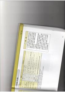

rop6a4eB, какое масло по мануалу у Вас прописано? Можете скан-копию странички сделать?
Предполагаю, что там указано 5W20, хотя могу и ошибаться. Тем более, что климат у Вас не из жарких (хотя, как это уже неоднократно объяснялось, температура окр. воздуха не имеет принципиального значения). Кроме того, на Вашем двигателе две муфты VVT (на каждом распредвале). Позвольте им работать как это было задано конструкторами, т.е. "плескаться" в маловязком масле. Ввиду того, что у Вас прямой впрыск, то имеет смысл присматриваться к мало- и среднезольным маслам. Т.е. по аналогии допусков VAG (VW) для прямого впрыска. Mobis-овское масло TurboSyn полнозольное.

а сканы да вот есть
скан раз
скан 2

Да на ЖДИ те-же требования по маслу, что и на Гамму - ILSAC GF-4 (теперь уже GF-5). Только интервалы в европейскиой книжке (на СИД во всяком случае) меньше - 10 и 5 тысяч соответсвенно.
Так что Mobil х1 5w-30 будет в тему, а Мobil ESP Formula 5w30 не в тему, сразу сливать не стоит, но и ездить более 5 тісяч наверное не нужно.
А двадцатки в мануале есть, так что смело можно лить, Барнаульской зимой 0w-20 - так и тем более.

а сканы да вот есть
скан раз
скан 2
Обратите внимание, 5W20 и 5W30 указаны для одинаковых температурных диапазонов. Тогда, как говорится, зачем заливать более вязкое 5W30, тем более, что двигатель у Вас свежий? Расход несколько выше, охлаждение поршней хуже, прокачиваемость хуже, больше модификатора вязкости в составе и т.п. Понятно, что речь о нескольких процентах, но тем не менее.
