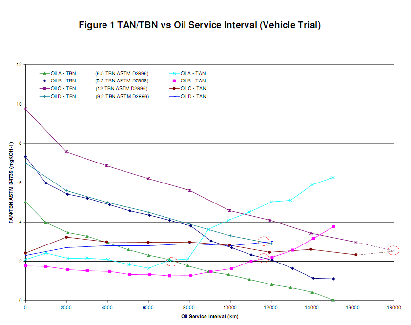

Нашел один очень хороший документ. Открывший мне глаза на некоторые вещи и подтвердивший мои теоритические домыслы.
Вот он
Diesel_Fuel_Sulphur.pdf
Опишу кратко о чем в нем говорится.
Компания Ford озадачилась вопросом, какие интервалы смены рекомендовать для стран восточной европы, где качество дизельного топлива несоизмеримо хуже, чем качество топлива в западной европе. Содержание серы в дизельном топливе отличается в 20 раз! К примеру в западной европе дизельное топливо содержит 350ед в Турции дизельное топливо содержит 7000ед!!! Цетановое число тоже 51 против 47.
Главный вопрос был, можно ли рекомендовать моторное масло с низким Щелочным числом (TBN) в страны где высокое содержание серы в топливе. Примером таких масел может быть ACEA A1/B1 - универсальное бензино/дизельное масло (для легких дизелей) которое спокойно рекомендуют производители в странах с хорошим топливом. Но которое никак не приспособлено бороться с высоким содержанием серы в топливе например в Турции (темболее в России).
Специалисты Ford Motor Company M.Sutton и C.Stow провели анализы и сравнительные тесты на автомобиле Ford Transit с несколькими видами моторных масел.
Масло A 5W30 - TBN 6.5
Масло B 5W30 - TBN 9.3
Масло С 10W30 - TBN 12
Масло D 5W30 - TBN 9.2
Иследовали падение щелочного числа и тот момент когда щелочное переставало активно боротся с кислотной средой, кислотное число TAN начинало рости. Точка пересечения линий TBN и TAN принималось за окончательное срабатывание масла - дальше уже в ущерб двигателю. Тоесть TAN уже перешкалило-ростет и TBN не препятсвует окислительным процессам в двигателе.
Вот этот график. Зависимость TBN и TAN от пробега.
Масло A 5W30 - TBN 6.5 - продержалось 7000км.
Масло B 5W30 - TBN 9.3 - продержалось 11500км
Масло С 10W30 - TBN 12 - продержалось 18 000 км.
Масло D 5W30 - TBN 9.2 - продержалось 11500км.
Самым стойким к плохому топливу оказалось специальное масло заточенное под тяжелонагруженные дизеля (Heavy Duty a не Diesel Passenger Car) с ACEA B3/E3.

1) высокое TBN для росийских условий в дизельных дваигателях очень важно, также важно ее изменение с пробегом. Но как правило в большинстве случаев, чем выше TBN тем выше и запас.
2) Для дизельных двигателей лучше специальное дизельное масло, нежели чем универсальное. Тот пробег что специалисты ученые получили в Турции на Ford Transit, можно смело делить на двое применительно к российским условиям!!! У них зимы нет... К примеру у Valvoline Premium Blue Extreme 5W40 TBN = 12, допуск ACEA E9(!) а у универсального дизельнобензинового масла Esso Ultra 5W40 ACEA B3 и щелочным 7... Выводы какое лучше можно сделать посмотрев на график :)
3) По этому эксперименту можно косвенно судить и о бензиновых двигателях. Бензин у нас тоже с большим содержанием серы. Лучше масла с высоким TBN нежели с низким TBN. Да можно применять масла с TBN = 5 и менять раз в 5 тыс.км. но лучше иметь небольшой запас (по моему мнению...). Темболее сейчас когда европейские высокощелочные масла стоят даже порой дешевле чем азиатские. Тоесть "куплю дешевле азиатское и буду менять чаще нежели более дорогое европейское" уже не прокатит.
