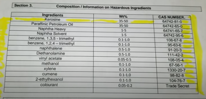

«Вещьдоки» от «NATES INTERACTIVE» тоже смотрел, именно про «Рислон», работает. Конечно такой треш как на картинках, за один раз не отлетает, это очевидно, но улучшения заметны. Тем более что в «Рислоне», помимо собственно очищающих камеру сгорания присадок, есть ещё и присадки для удаления воды из бака, поверхностно смазывающие, октан-корректирующие...
 слишком долго он говорил, незатейливая анимация из стопкадров, все признаки абсолютного "индепендета".
Там в "вещьдоках" есть распечатанный msds.
керосин, производные ацетона, нафталин (уже достаточно) растворители типа ксилола
2 часа назад, MonkeyPilot сказал:
угу, двое из ларца, еще и пальцы загибать будут за потребителя.:)
см выше концентрации этих смазывателей, связывателей и удалителей.
удалитель денег из кошелька. :D
За текрон есть ролик от "крисфикса".
Вот его кадры подтверждаю личным наблюдением, относительно нагара на поршнях (на клапана не смотрел). Удаляет, но так лениво - лениво и мало.
1 час назад, Discoverer сказал:
Да, Я видел его и... удивился. Много ли вы видели таких «распечаток» на продукции Супротека, Лавра и др. Я вот не видел, а если и пишут, то крайне скупо, стараясь замаскировать основной действующий компонент. А тут прям вот, нате, смешайте и пользуйтесь. Может там просто «кратенько о главном»?
Опасные вещества перечисляются в msds, они как правило и есть действенные на загрязьнения.
Мало того, в зависимости от страны декларирования, содержимое msds может сильно отличаться, т.е. не все быть перечислено в этом бюльлетне.
