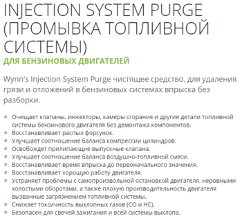

Есть такой набор, покупал лет 7 назад,  можно ее использовать для промывки, или  не рисковать выбросить.  Есть еще промывка для  двигателя и присадка в  масло типа для авто с пробегом,  в таких флаконах.
