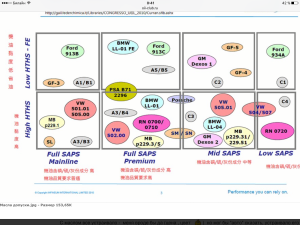

@kotmu, Картинка еще больше меня запутала, ведь есть масла одновременно имеющие а5 и с2 и даже а1 и gf5 собственно мой вопрос был о разнице между маслами имеющими сразу а5/с2 и илсаком gf5. Какие показатель у них будут различаться, каковы их преимущества и недостатки (не считая цену)

То есть на вышеразмещенной картинке GF-4 и GF-5 ошибочно размещены в категории "MID SAPS"? Или это именно из-за ограничения по фосфору?
