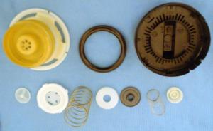

В общем начитавшись этой темы и других похожих и имея сильное шипение (иногда) воздуха вовнутрь (получается создавалось разряжение в баке) при откручивании пробки по зиме решил разобрать свою. Короче наверное зря разбирал... пыли было не много, т.к. там стоит очень хорошая сеточка, короче японцы продумали этот момент.
Вот руки дошли выложить фотки только сейчас...

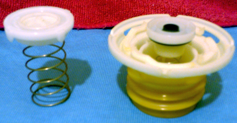

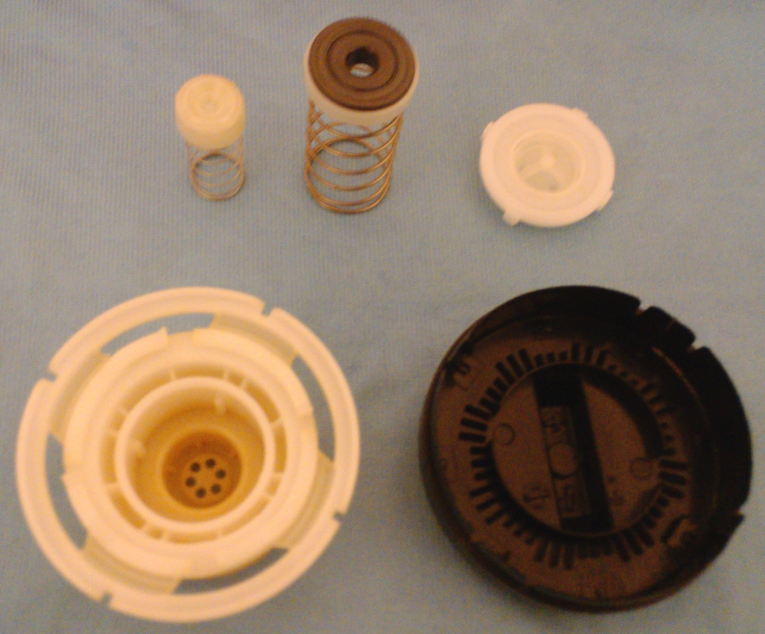

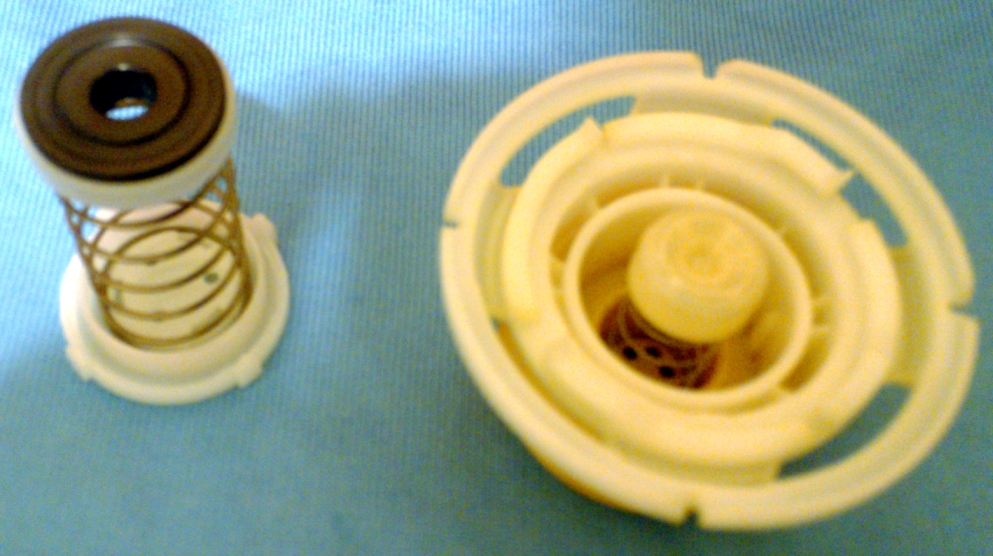

Номер крышки 77310-48010 (она до конца не разборная, т.е. при сборке пришлось в верхней части на фото чуть капать суперклея (белую слева на последнем фото к трещотке которая справа), чтобы не болталось).
Ну и чисто субъективно шипение стало меньшим. Правда я ещё шланчик на клапан адсорбера менял.

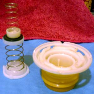

Клапан при разряжении на небольшое давление, т.е. ртом спокойно спускал воздух. Почему шипело... х.з... видать объем большой бака и разряжение с небольшим давлением, но в большом объеме всё равно при откручивании кажется большим. А вот на расширение клапан стоит тугой. Ртом продувается на пределе моих барабанных перепонок хех. Но у меня не разу воздух не пшыкал наружу из бака.
Запчасти расставлены в порядке, как они установлены в самой крышке.

Я решил может дело всё же в крышке, вернее в закисших клапанах. Шипение я разобрался откуда, то есть, то нет... короче клапан адсорбера по определенному циклу иногда прогоняет воздух их бака в ресивер. И вот когда он это делает разряжение становится больше в баке. Отсюда у меня то оно больше, то меньше. От температуры на улице кстати не зависело.
Подскажите, а как вы извлекали эту пробку клапанов (которую при сборке на суперклей сажали) из корпуса?
Если честно не помню уже... там как-то под чёрную часть они подсунуты на горячую и где-то миллиметр разница в диаметрах.
Но  помню что по логике всё делал и получилось. Белые части склеены на заводе каким-то клеем для этого пластика, мож типа космофена чем-то.
Главный вывод из разбора крышки я сделал что разбирать её нет смысла особо. Всё это промыть можно без разбора под водой из водопроводного крана и проверить как работают оба клапана.
