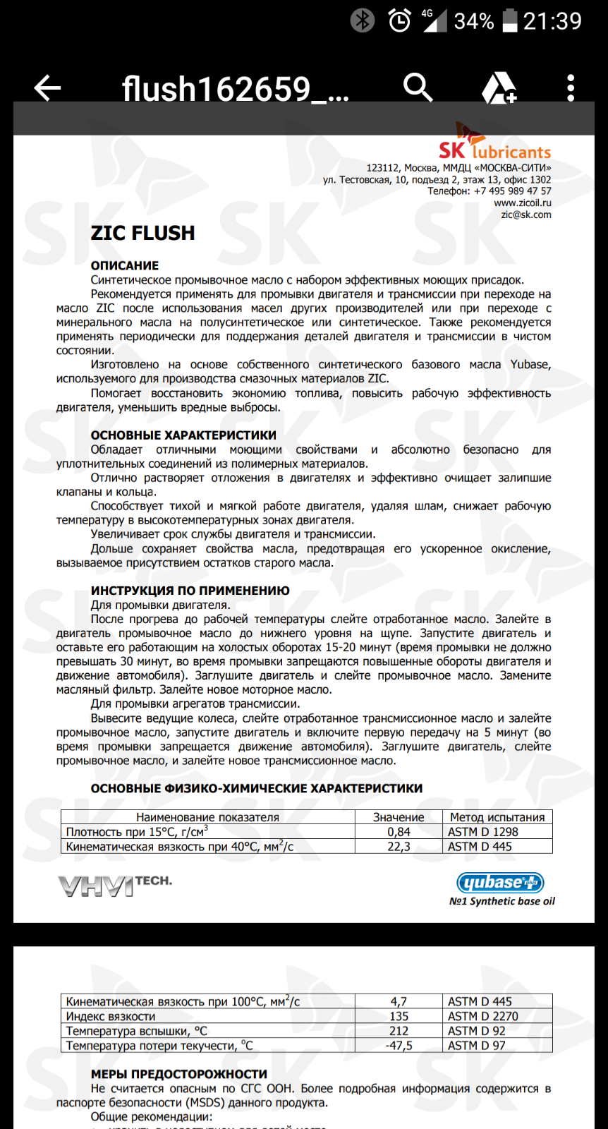

Просто хочется понять, после промывки зик flush, насколько просядят низкотемпературные свойства масла.
Помните опыт пенсионера 24, где он добавил вроде 15 % промывочного масла, и там конкретно низкотемпературные просели.
1 час назад, sidor_7 сказал:
Куда оно денется, если у промывок от -35 и ниже застывание?  15% это погрешность не долива /перелива .. А пакет присадок промывок богаче чем масло Купер... Имхо.

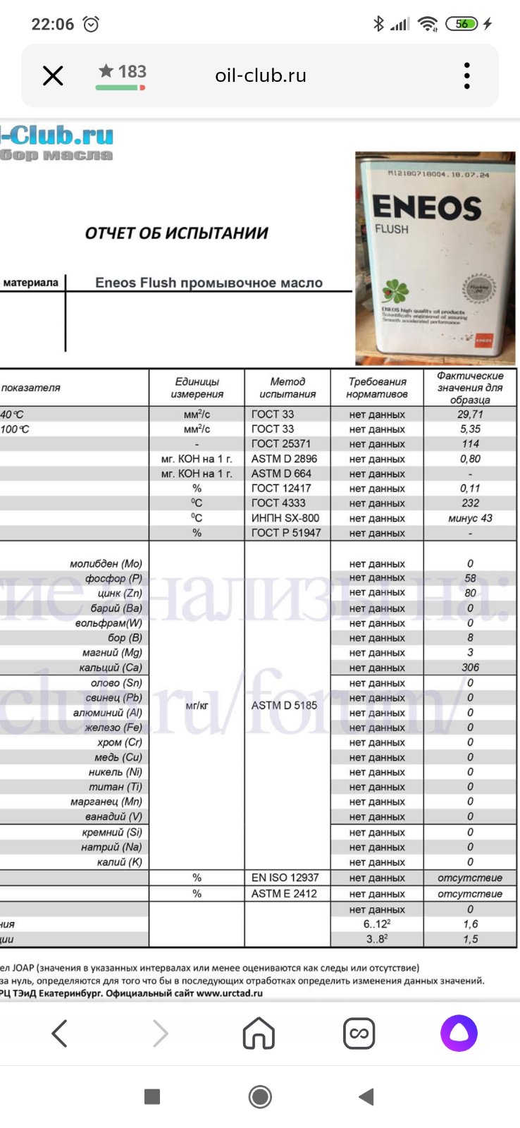

Hanval Rus раньше никогда не задумывался зачем промывочному маслу низкая температура застывания, щас вижу, если в зиму уходиш пожалуйста "зимние" промывочные масла, а перед летом можно и лукошком промыть
2 часа назад, Hanval Rus сказал:
Откуда у минералки 0W?
6 минут назад, Dumus сказал:
Ненаю.
Или вот, но здесь правда 3 группа
Изменено пользователем sidor_7
Hanval Rus sidor_7 Eneos Flush на гидрокрекинге.
Только что, Dumus сказал:
Но это же   "минералка"!) всё всё я не против)).. Минералки  тоже -35 вроде. Нет?  Вязкости там низкие.

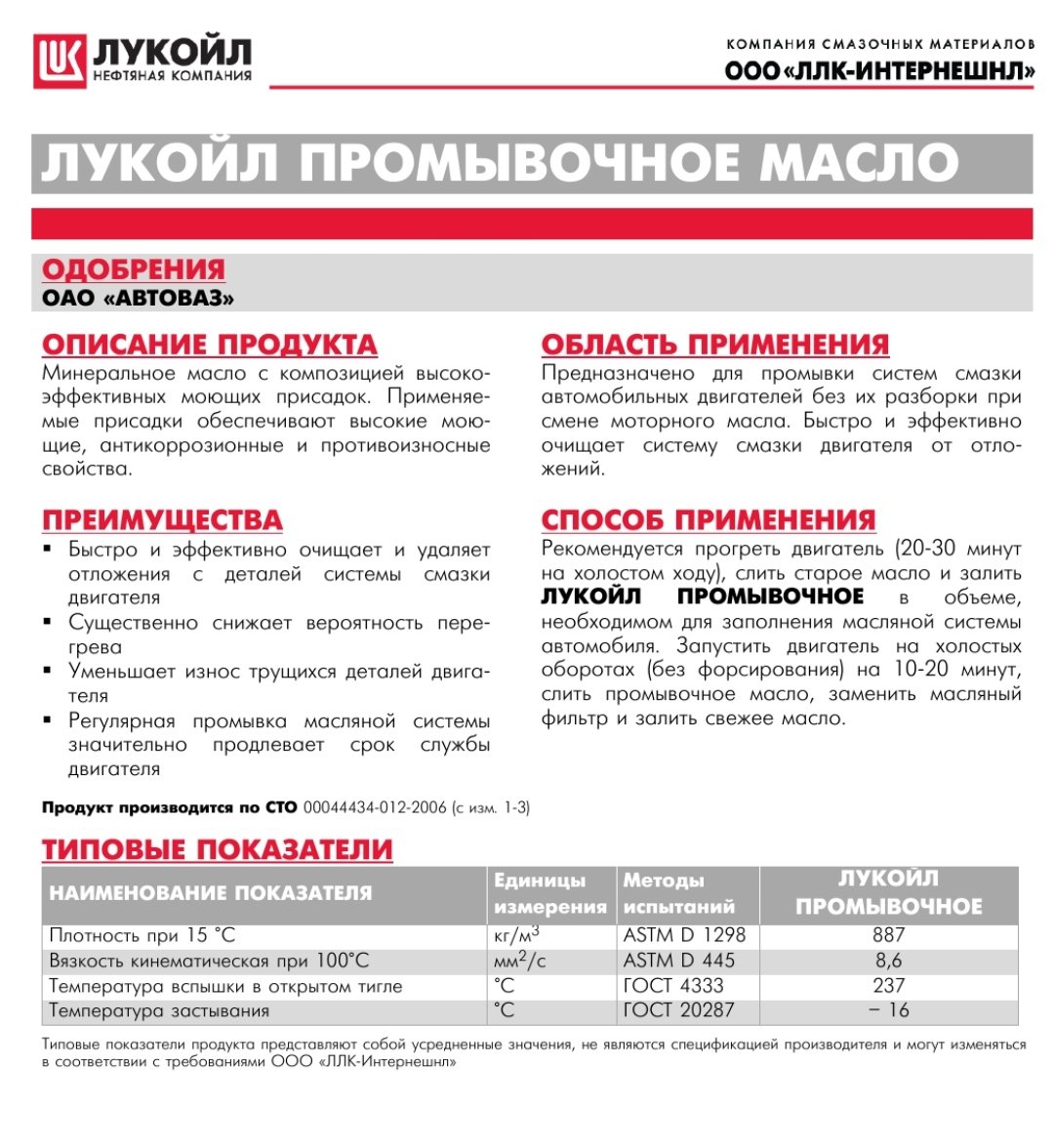

8 минут назад, Hanval Rus сказал:
Около -25
4 минуты назад, Dumus сказал:
Около -25
Согласен . Не всё  минеральное минеральное) Лукойл промывка -16
25 минут назад, Dumus сказал:
Хотя нет, таки минералка)
Лукоил 1 гр, энеос 2 гр плюс добавили 3 гр, а может и депрессора добавили, так сразу и не скажешь что они там намесили
Только что, sidor_7 сказал:
депрессора добавили
В промывку? Вряд-ли
Dumus тоже думаю врядли, но тогда как -43 замерзания получили.
Взяли кряк 3 cct, и разбавили 1 групой
14 минут назад, sidor_7 сказал:
Добавили растворителя, керосина.. Что там ещё можно..По спектру кто понимает увидит или не увидит.
