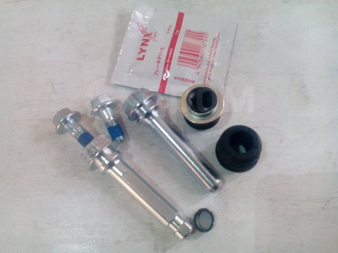

У меня и 110-ая (перед) и 220-ая (зад) заложены. Состояние пальцев одинаковое. Силиконовая, конечно, лучше уплотняет. Только у меня поясок есть для набивания смазки, в месте крепления пыльника. Фото из интернета.
1573086685823_default
Screwdriver78 Да самый оптимальный вариант именно такой, уплотнять стык и сам пыльник вязкой силиконовой, иначе лотерея будет после каждой мойки.
SL1 Кто ваш суппорт делает? Палец такой да на голову выше с таким пояском, у меня слабо держится пыльник на стыке, называется Akebono максимально удешевила конструкцию, палец он и болт, он и палец, и поясок слабый.
Изменено пользователем yorker
1 час назад, yorker сказал:
Advics. Так у меня еще и пыльники к суппорту приварились, вообще герметично:D
SL1 Смотрю на направляющую эту и думаю что где то уже видел - точно Tokico делает аналогичные, только упрощенные без РТИ:
Лет 6 в них не лазил никто, и ни следа ржавчины, только смазка подсохла и гальваника отшлифовалась на гранях.
8 часов назад, SL1 сказал:
Убери это резиновое колечко на нижнем пальце. Из-за них пальцы клинят. Пока новый нормально , а через 2года будет подклинивать. Да и новый, не так бодро колодка отходит от диска. Они ставятся чтобы суппорт не громыхал на колдобинах, но он и без них не громыхает. Короче лишняя деталь.- даже вредная :)
Изменено пользователем Vasya-
9 часов назад, Vasya- сказал:
Деталь совершенно не лишняя, учитывая то, что проблемы с бряканьем бывают и с ней. Из-за этого колечка ни чего ни когда ни клинило на протяжении многих лет. Просто, надо обслуживать тормоза чтоб они ни клинили.
Vasya- У меня есть комплект таких колечек которые 12 лет трудились, по размеру форме не отличались от новых из ремкомплекта оригинального. Только один был поцарапан чуть из за пальца проблемного и редкого обслуживания.
А вообще подобные речи как правило идут от любителей графитки и медянки на направлящих (публика на драйве). У них оно сразу распухает и они его сдергивают.
На L200/Pajero даже специально проточку делают и ставят колечко на пальцы чтобы люфт убрать.
4 часа назад, yorker сказал:
За 20 лет пальцы мазал только силиконовой и полигликолевой смазкой, каждый год лето-осень делаю ревизию суппортов, всё там смазываю, очень нравится мне заниматься ими. Пальцы 3 раза менял за 20лет, когда появлялись затертости, и каждый раз испытывал проблемы из-за этих резинок, колодки стачивались конусом - стачивалась нижняя сторона колодки где были резинки. Выбрасывал резинки, протачивал ровно колодки и проблема исчезала, колодки стачивались равномерно.  У кого там нормально с этими резинками, ну флаг им в руки, у меня так как есть у меня и не у одного меня на техническом форуме. Так-что вредные они:)
