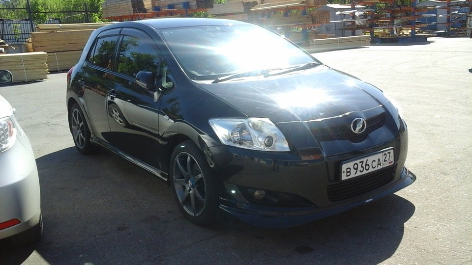

Выбираю.есть картинки,а название незнаю
2 часа назад, Kamyshik8 сказал:
С учетом, что на фото одноклассник Цивика, у которого в стоке 225/45/17 на лето, вполне нормально.
Ставить такие лапти на зиму вариант не лучший и по эксплуатационным характеристикам и по стоимости, но красота требует жертв))
Изменено пользователем PhD
6 минут назад, PhD сказал:
Рассматривал такого цивика.но взял ауриса.хотя душа была к цивику))
Ну а кроме цены и то что арки снегом забиты будут,чем еще 17 хуже на зиму?
