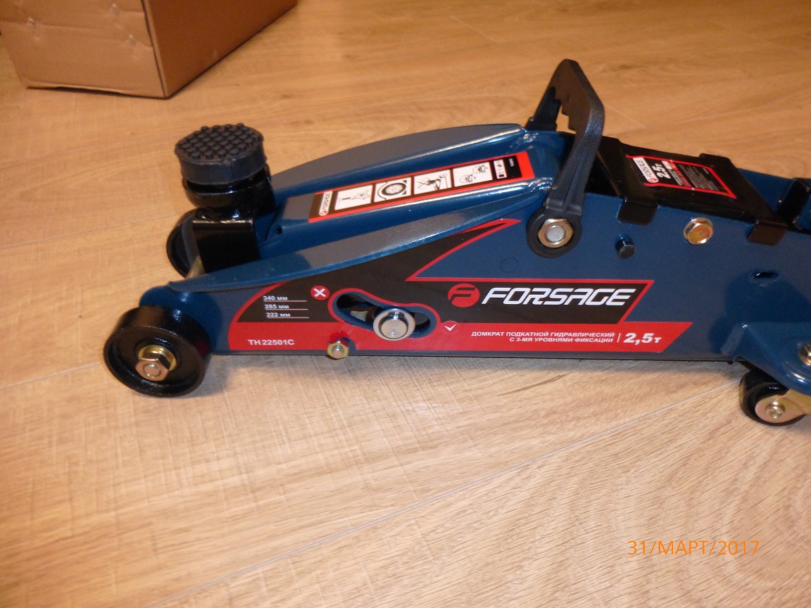

взял короче такой форсаж с фиксатором. пока не использовал - холодно было
фиксатор в действии сфоткайте по-ближе потом
Просили тут фотки узла фиксации подкатного домкрата Forsage TH22501CB, выкладываю:
Ну и сам домкрат ниже:
Характеристики:
грузоподъемность - 2,5 тонны
высота подхвата - 135 мм
высота подъема - 387 мм
вес домкрата - 15 кг
Первое впечатление от изделия - хорошее, будем проверять в деле.
чота пятак подъема маленький, а так мощно выглядит
@TUPIK,
пятак у него стандартный, как у всех малых подкатных домкратов (52 мм).
резинку эту (ombra oht1049) я отдельно покупал, в комплекте ее нет.
менял сегодня колеса. остались смешанные впечатления от домкрата
с одной стороны его можно зафиксировать стопором и снять нагрузку с гидравлической части. с другой стороны когда его опускаешь он все время автоматически фиксируется. нужно постоянно фиксатор убирать перед опусканием, иначе домкрат повиснет на фиксаторе и нужно опять качать ручкой чтоб поднять с фиксатора и убрать его.
ручка какая то хлипковатая. чувствуется что прогибается когда весь зад на машине поднимаешь под задний мост. но деформации ручки нет.
также не понравилось что подхват высокий. приходится выгребать мотыгой гравий из под машины, и поверх стелить кусок жести чтоб домкрат под порог поместился и в камнях не застревал. чтоб поднять передок пришлось зад поднять, положить деревяшки под места поддомкрачивания для задних колес и после этого уже перед поднимать, иначе домкрат не подсунуть
