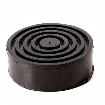

кто-нибудь пользовал большую накладку, типа шайбы, на лапу домкрата? стандарьной 52мм хватает на 2-3 смены колёс, потом она прорезается и разваливается.
есть в продаже шайбы с армированием на 100-105мм. вот про такую и спрашиваю
Юзаю такую уже наверно 5 лет, помялась, есть небольшие надрывы, но еще держится, переобуваю 2 авто,  2 раза в год, + текущие работы, колодки, косточки, и прочая мелочевка. Размер правда не подскажу..
Изменено пользователем FSanek
FSanek там стандарт наверное, у меня тоже где то 52мм, следы есть, еще прилипает, приходится всяко разно ставить, 3 года нормально
FSanek исламыч, спасибо, значит буим брать

to_to моя похожа на 100мм диаметром. Но правда не мерял, так, приблизительно..
Vasek555 , я OMBRA брал вроде в 18г примерно за 5500, модель не припомню, надо смотреть, но вещь фундаментальная, рама из 5мм профиля, и масса 18кг. Кстати, to_to на этой омбре выкручивающяяся нога с опорой, так вот 4 сектора этой лапы не попадают в диаметр концентрических прорезей, поэтому они уже замялись.
У меня такая есть. Да, где-то сантиметров 10 в диаметре. Брал, чтоб класть на маленькую шайбу, но кусок шлифованной липовой доски подкладывать как-то удобнее оказалось и по толщине доска лучше вписывается.
сам думал о таком варианте, досочку с пропилом. но на рио х нет пятаков под домкрат и поднимать надо под ребро за порогом, ещё там нужно попасть в узкий промежуток в пластиковой накладке
эти концентрические прорези планирую сверху оставлять и на них уже порог опирать
Валяется в коробке с домкратом, даже пропил сделал под ребро, но оказалось, что удобнее вырезать из старого коврика кусок резины прямоугольной формы и положить на пятак домкрата и прорезью в пятаке попадать через резину в ребро порога. Порог цел и не царапается уже несколько лет.  Маленькую такую шайбу разрезало за пару раз.
А так, где есть поддомкратники или в пол, то через деревянный брусок делаю - площадь больше и не деформирует как резину.
самое удобное это вырезать кусок из конвеерной ленты, она армирована волокном и её хватает очень надолго. но как-то мне не попадалось её в наличии у кого-нибудь
