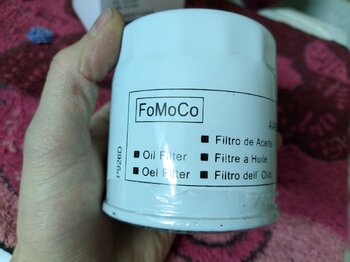

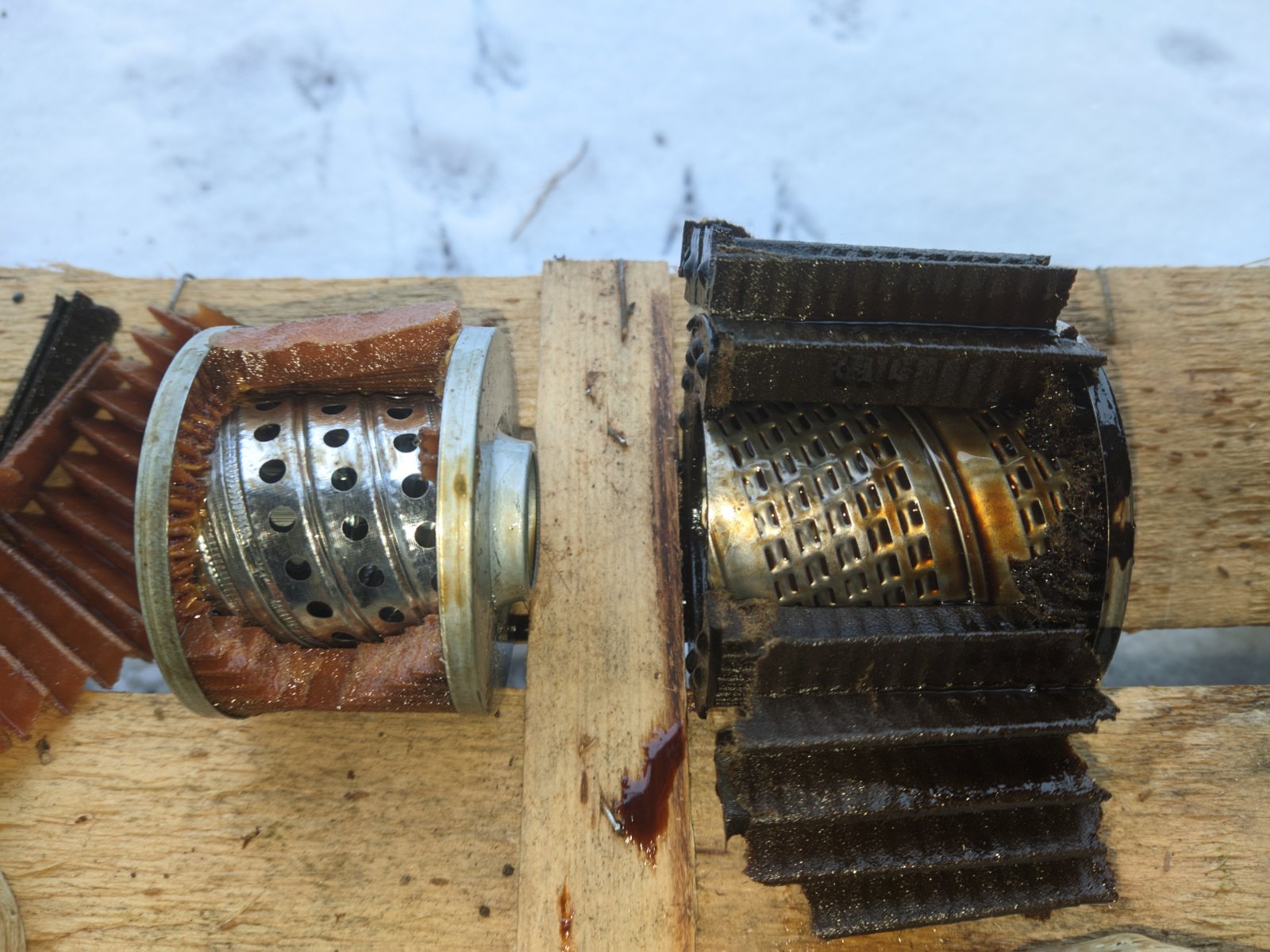

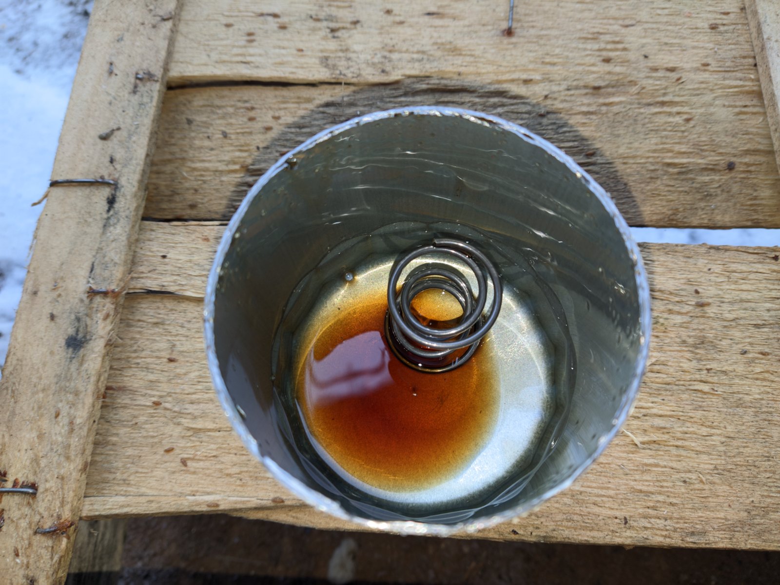

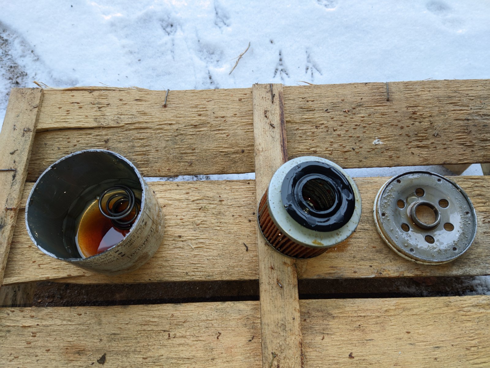

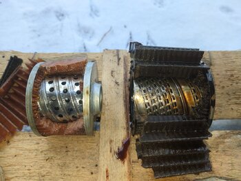

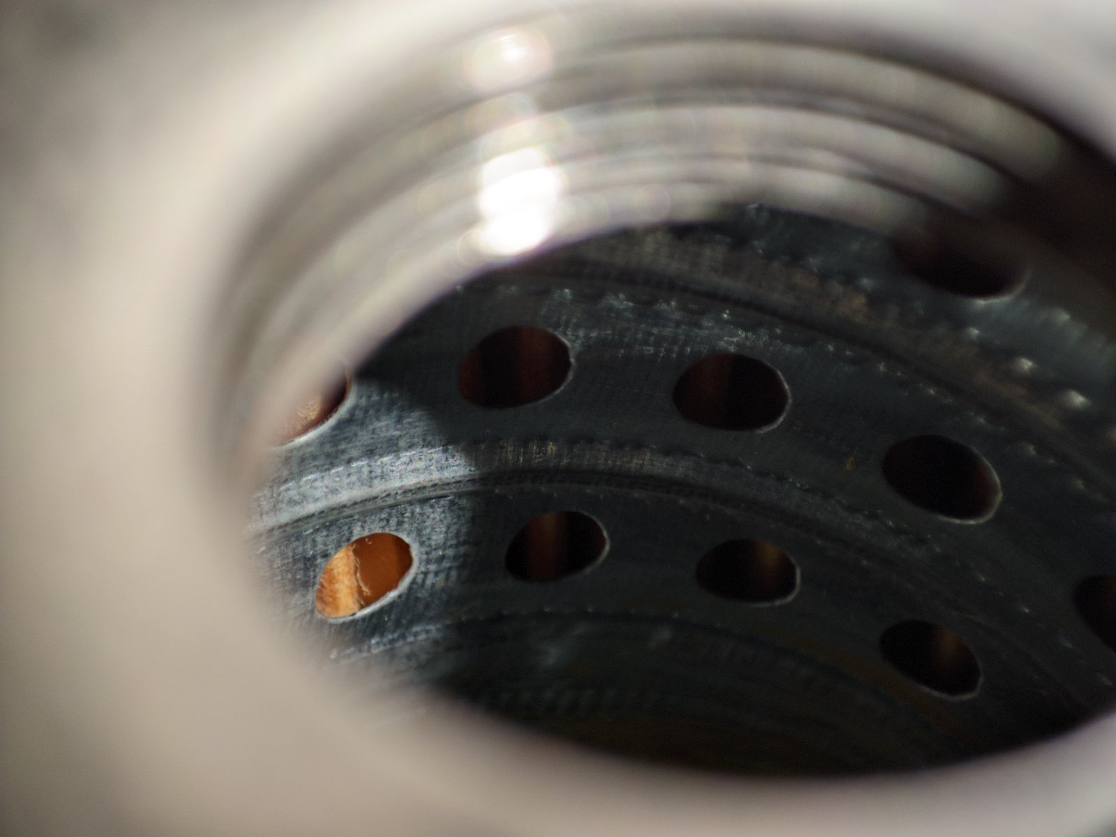

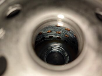

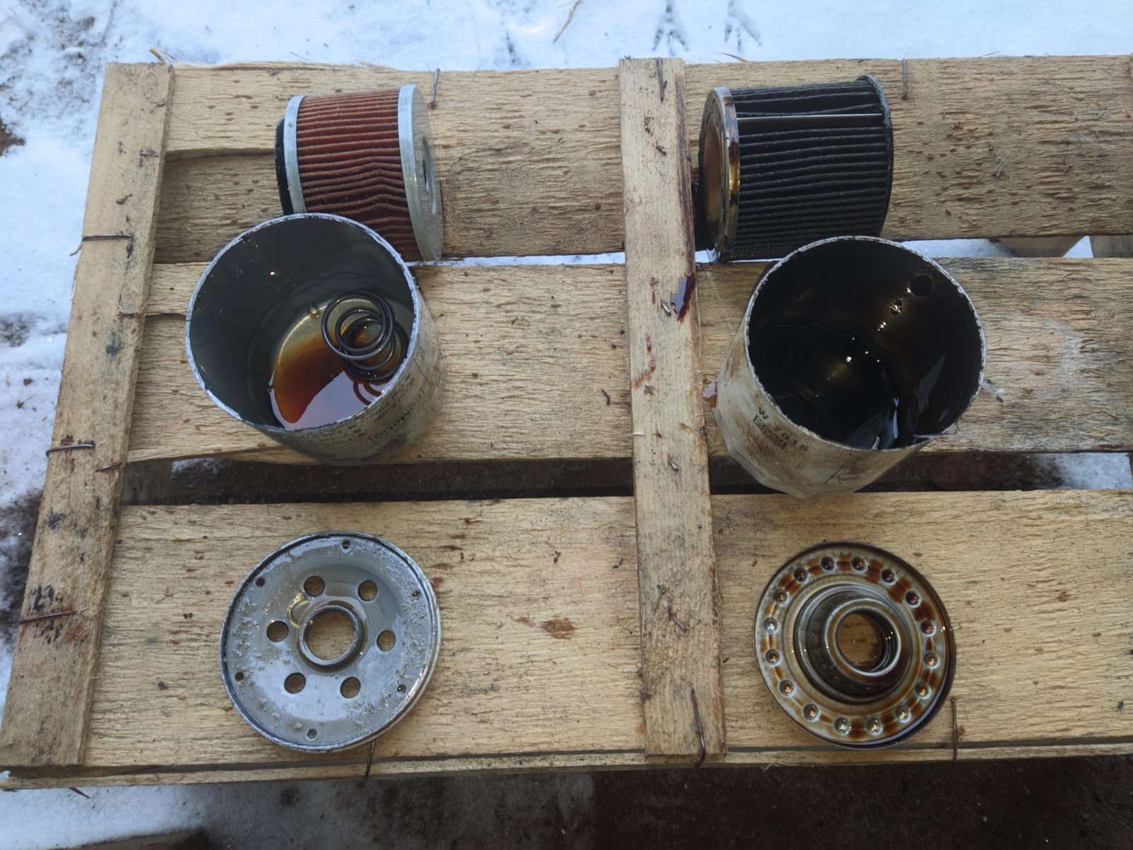

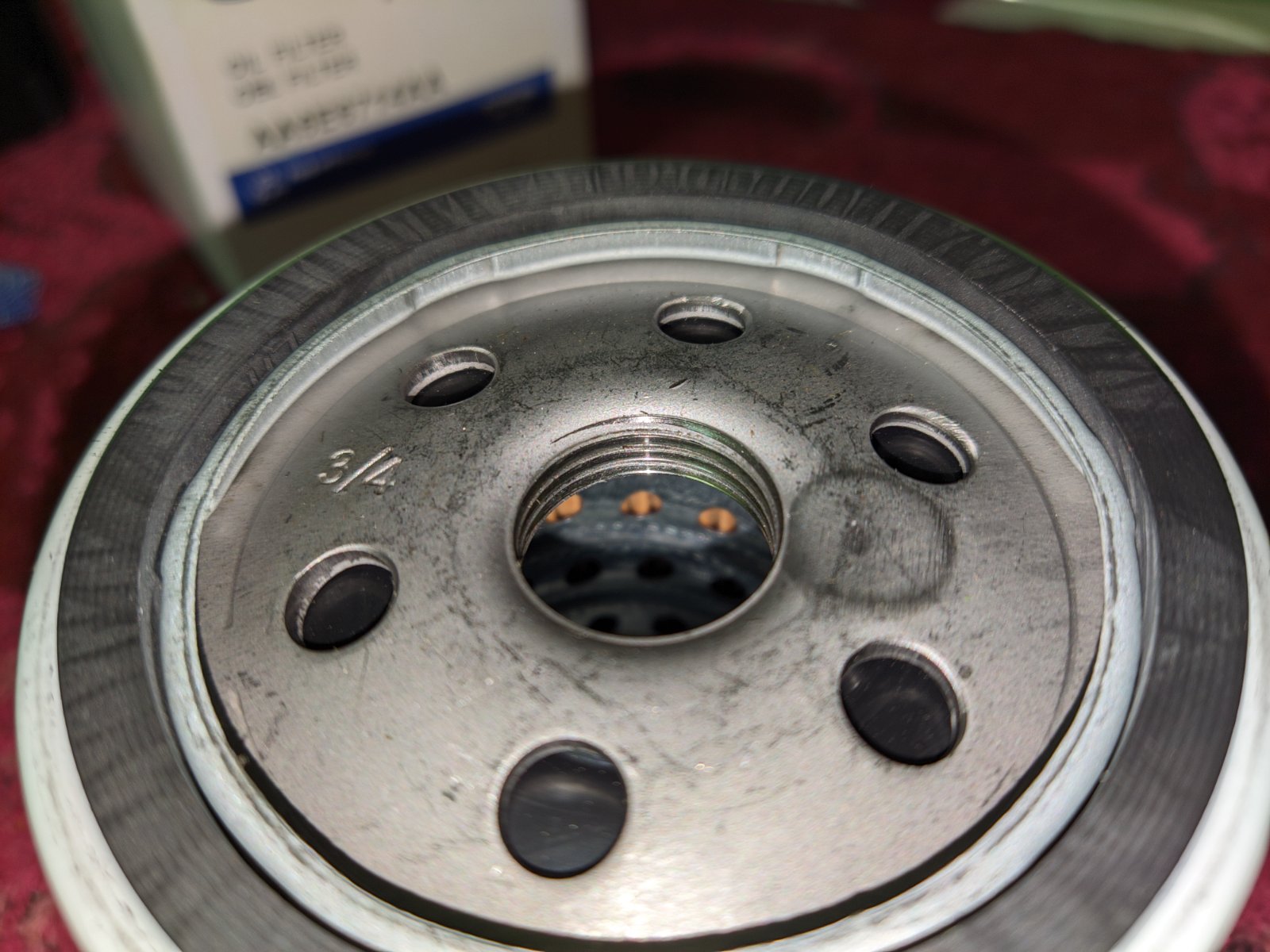

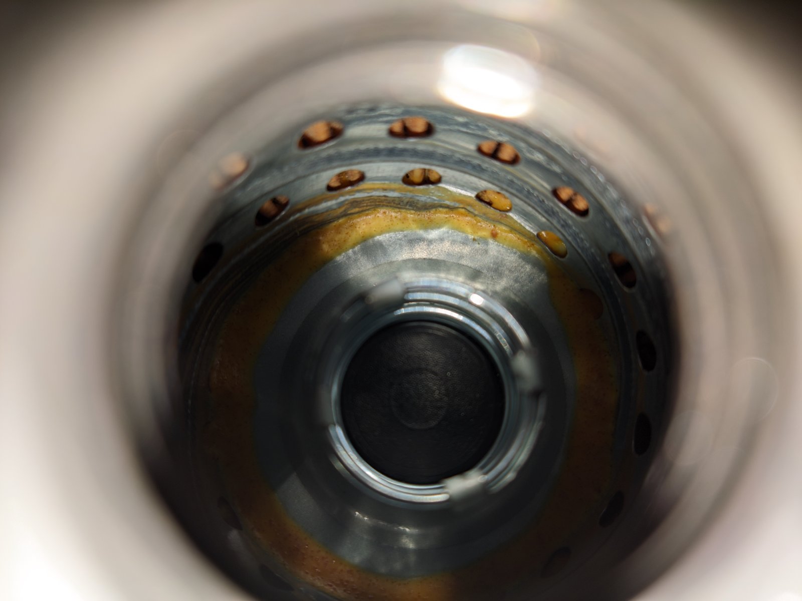

Фильтр 1714387, ФФ2 1.4,1.6л. Всё сделано качественно, жесткость металла достаточная, перепускной клапан открывается без проблем, обратный клапан прилегает плотно, с фильтрующим элементом тоже всё в порядке. Обратный (антидренажный) клапан сделан из достаточно мягкой резины, сгибается без какого-либо особого усилия.
Добавлю от себя:судя по всему данный фильтр произведён Манн,т.к. является точной копией Mann W7008.Mann W7008

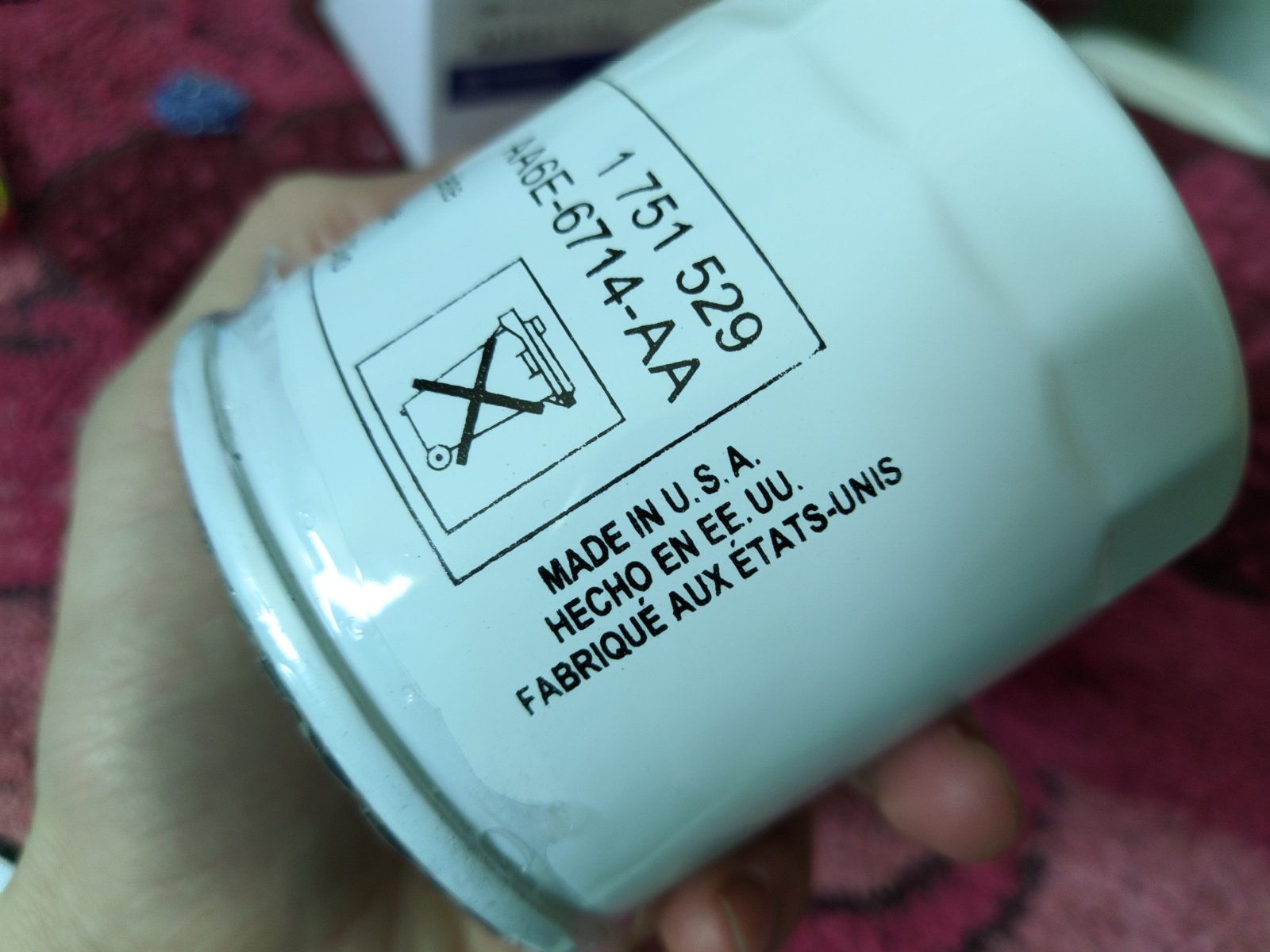

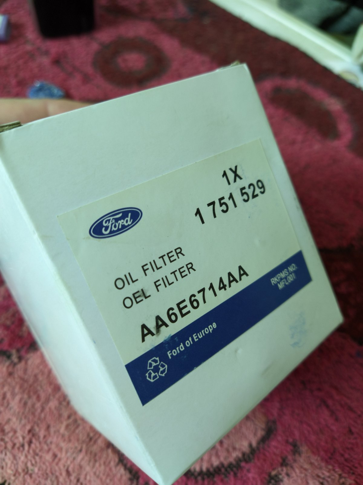

Олег77 и у меня именно такое же предположение - из-за перехода на 5w-20 - предыдущий фильтр был с пропускной способностью 12 л/мин, новый с 25 л/мин (выкладывал техдоки в темах по фильтрам Mann - W7008 и W7015). Давление на 5w-20 будет чуть ниже (вероятно подняли давление новым насосом), а прокачиваемость - выше (по сравнению с 5w-30) . И чтобы постоянно не открывался перепускной клапан - нужен фильтр с большей пропускной способностью.
В США на мотор 1,6л идёт Motocraft FL910-S, он же Ford 1 751 529, он же Mann W7015 - там уже очень давно используют масла вязкости 5w-20.
