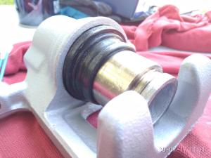

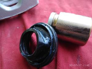

Небольшая ремарка к ремкомплекту Advics А-654АР.
Ранее я писал про внешний вид пыльников направляющих (облой). Так вот сейчас, после того, как реально "пощупал" эти манжеты, хочу отметить, что облой снаружи никак не влияет на качество самой резины и на внутреннюю часть пыльника, которая и является определяющей в этих суппортах. Пыльник садится внутренними поверхностями и на бурт рамки и на сам палец. Садится идеально; он в меру гибкий и в меру жесткий. Лично я очень доволен и исправлю свою предварительную оценку на "5+". Ни разу не жалею, что заплатил немалые (в сравнении с другими) деньги за этот ремкомплект.
