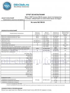

20 февраля 201412 г Дано масло 504/507 в котором нужен беззольный пакет. NGN Emerald 5W-30 - это масло без Бора! Щелочное 6.15. То есть тут нет ни сукцинимида бора как детергента, ни противоизносного EP на основе Бора. Mobil1 ESP 5W-30 - это масло с бором 257ppm! Щелочное 6.46. И теперь я понимаю что Man Diesel был прав. Посмотрите кислотное число TAN у NGN и у Mobil. Повышение кислотного числа в данном масле - это след противоизносной EP присадки на основе Бора. Но теперь смотрим кальций NGN 1500 а Mobil 1200 - и при этом у мобил больше щелочное. Вот тут либо сункцинимид бора повысил, либо просто неточность лабы. По теории в Mobil1 ESP 5W-30 есть как сункцинимид бора детергент, так и противоизносные присадки EP на основе бора. Видимо почему его там так много...

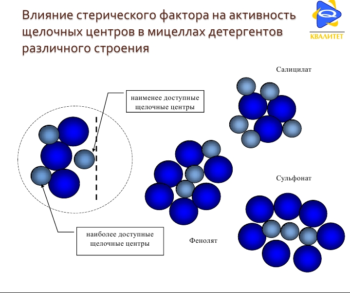

20 февраля 201412 г @Палыч314, ну вот сункцинимид бора и применили - видишь его мало 71ppm, а щелочное поднял - видимо он и есть если верить vasco что он поднимает щелочное. И кислотное не высокое. Был бы к пример противоизносный EP - уже TAN 2.5 примерно бы был. И вот еще Man Diesel нам пишет из бана то есть есть разница что именно применили на основе Ca. Как видите салицилат более сильный нежели сульфонат.
20 февраля 201412 г Полный документ - мы его уже где то смотрели и хорошо забыли 07_Aleksander_Medzhibovskiy_QUUALITET_RUS.pdf

20 февраля 201412 г Тогда я вообще ничего не пойму Вот http://www.oil-club.ru/forum/index.php?app=core&module=attach§ion=attach&attach_id=11674 ТАН приличный, а бора нет , или вот http://www.oil-club.ru/forum/index.php?app=core&module=attach§ion=attach&attach_id=15134 Изменено 20 февраля 201412 г пользователем dimonpit
