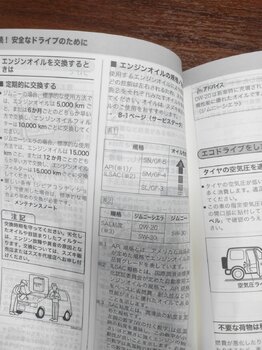

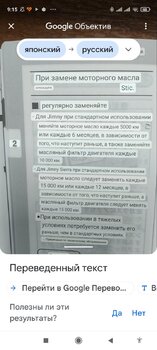

Мануал оригинальный на джимни 2010 года. Портянки, что печатают на русском языке, на совести издателей и советчиков с форумов.
Andrey25 найдите хотя бы года 2020, и сильно удивитесь.
08.05.2023 в 12:49, skorp777 сказал:
А зачем? С ростом экологических стандартов масло разжижается, а ресурс автомобиля падает.
