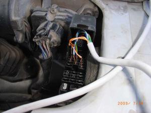

Вообющем дали мне этот шнурок спаянный погонять. Спасибо RadioFanat'у. Интереснейшая вещь надо сказать.

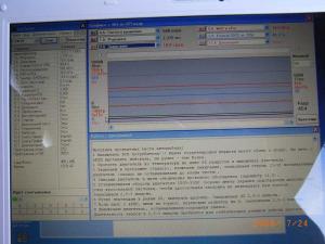

Смесь то бедная то богатая прыгает постоянно - интересно это нормально?
Прогретый двиг температура поднимается на ХХ до 99-105 градусов, включается вентелятор и скидывает до 92.
215 мм рт ст показывает MAP.
10 градусов зажигание.
40% открыт клапан ХХ.
2.125 мс импульс форсунки.
Вообщем есть что посмотреть поизучать. Потом выложу сканы для сравнений.
Нормально. Кривая кислородника пилообразная. Постоянно изменения на хх от 0,2в до 0,7 в.
В режиме разгона может ровно показывать богато.
У мапа попробовать поменять мм на бары. будет - 0,4 -0,8 разрежение во впуске.
Импульс форсунки в режиме разгона на передаче посмотри.. :D
Ну и так.. показания. Сверху лямбда, внизу мап.

Провел диагностику спомощью шнурка и ноутбука. Вот как это все выглядит
Вот запакованный архив, с програмой и с двумя файлами где записаны моеи тесты.
CurrenTest.rar
В архиве:
CarTesterByChem407.exe - сама программа с помощью которой проводится тест. Она же умеет записывать все в файлы в движении и проигрывать их.
XX-torcon.ctr - файл на ХХ, прогретый двигатель.
road-torcon.ctr - файл в движении. С начала и до конца по хронологии: 20км.ч езда по двору, 60км.ч выехал на трассу, 90км.ч, 120км.ч, 140км.ч, разворот, 0км.ч - тапка в пол до 100, разгон до 173км.ч (при этом спидометр показывал 176 примерно - тоесть тойотовский спидоетр уже в конце начинает врать немного). Ну и все характеристики в этих режимах. Обороты двигателя, температура ОЖ, впрыск форсунок итд.
Очень интересно! Приятно было узнать что в 15летней Toyot'е работает все вполне исправно. Детонации вроде нет. Обороты какие и должны быть на подкапотной - в нормы укладываемся. Данные выкладываю для будущих сравнений - вдруг кто то проделает тест со своим авто и может сравнить с моим.
