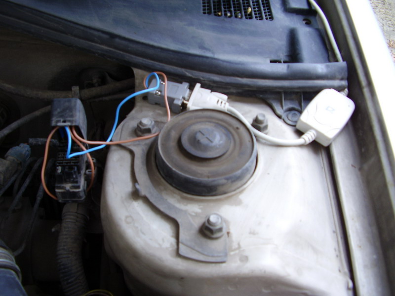

Купил в Арсенал+ переходник Defender USB - Serial и в Проэлектронике на Малыгина разборный разъем COM-1 + конденсатор. Спаял. Подцепил к ноутбуку. Работает. Позаписывал. Два месяца уже лежит, времени не было заниматься.
Veterok большое спасибо предельно понятно. Раскажи что тебе прога показала полезного? И какую кстати использовал где скачивал?

Проводки (у меня на фото синий и коричневые) желательно подлиньше сделать, чтоб адаптер в салоне разместить, и тогда можно будет разложить ноут на 180°, поставить перед магитолой и зафиксировать чем-нить к панели (резинкой). Во время езды удобно смотреть будет.
