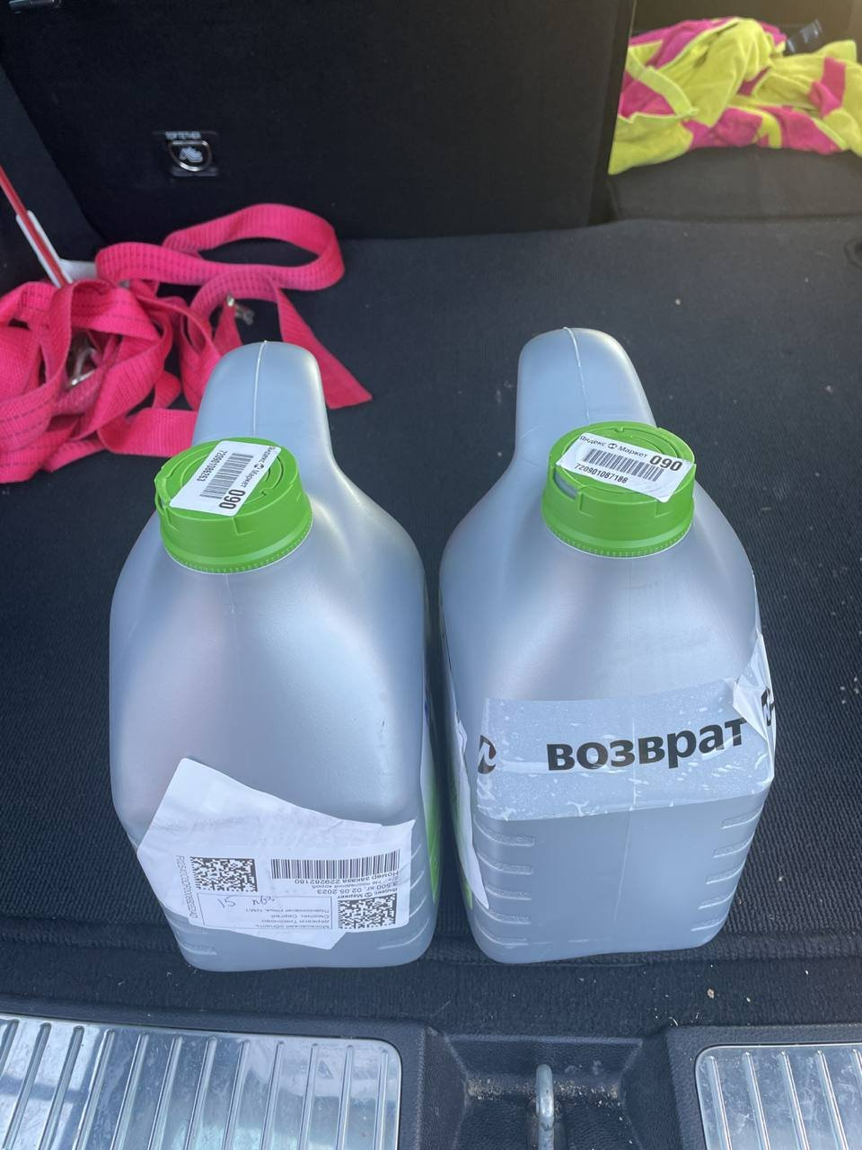

Неделю назад родственник ( по моему совету) купил Mobil1 esp 5w30 на ЯМ у Яндекса продавца 2 канистры. Пришли совершенно нормальные Финские с идеальным весом из одной партии, но одна из них была обмотана скотчем с надписью возврат. По мне так там не к чему придраться, но предыдущий покупатель как-то определил что паль, скорее всего не обнаружив Qr проверочного.
