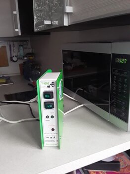

Приобрел аппарат.

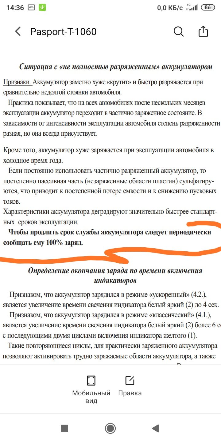

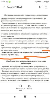

hik хорошую фразу заметил в паспорте на негоIMG_20230105_143648.thumb.jpg.f1294c9cc9c9c0cd58ee1591ecb59c6b.jpg
Два китайских аналогичных автомата можно за эти деньги взять.
Даже величину зарядного тока не указывают, стыдно наверное)

Как мне показалось, аналог стека, реанимация - прогоняет обычным зарядом потом становится в какой то алгоритм плотность поднимается, чем дольше стоит тем она больше и растет напряжение, на разных акб разное от 14.4в до 16в. В новых и свежих оно больше. Долго ждать плотность 1.28 но оно этого стоит-без всяких плясок с бубном. Он сам акб доведет до ума. Взял- стек жалко под капотом на улице зимой оставлять на неделю две прибор, за 33штуки:D

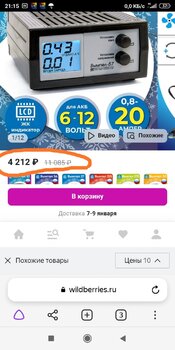

заказал в коллекцию вымпел 57, у меня ценник вышел 3580 в вилдберрисе
https://www.wildberries.ru/catalog/15500951/detail.aspx?targetUrl=XS
Это с каким же понтом они якобы  старый ценник перечеркнули,это же ВСЕЛЕНСКАЯ ХАЛЯВА пришла к рождеству...ну  и черти же они все!IMG_20230105_212007.thumb.jpg.1a3f0c4dd21f3a413d16908a1dd95ce5.jpg
