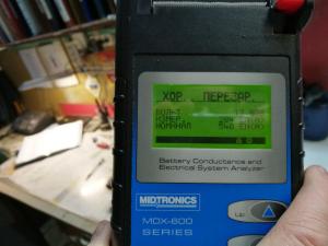

Я им аккумулятор оставлял на сутки, они и банку рассверлили, и нагрузочной вилкой проверили, потом протестировали каким то устройством по виду, как платёжный терминал для кредитных карт с распечаткой действительных параметров аккумулятора как на чеке. Протестировали машину на ток утечки и генератор.
Фото я делал, когда забирал, они мой аккум при мне протестировали:
Это СЦ не варта и бош, а московский институт аккумуляторов, - с ними производители аккумуляторов заключают договор, и они по гарантии и без обслуживают все типы аккумуляторов и ёмкости.

...Фото я делал, когда забирал, они мой аккум при мне протестировали:
Этот СЦ возвращал вам акум с показателями на фото и уверял вас, что ваш акум заряжен на 100%?
Видимо, я что-то перепутал, похоже это фото, когда я сдавал в сц (ведь этим показатели как раз равняются примерно 40%?), но фото моё.
