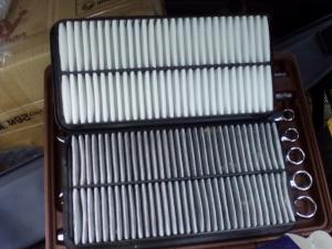

Купил на пробу.
Фото в сравнении с Фильтроном.
На внешний вид Фильтрон сделан более аккуратно,но это мелочи и придирки.
