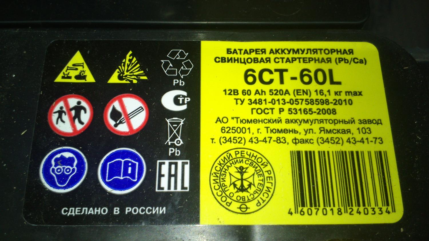

Да, ГОСТ не вмешивается в технологию производства пластин и рецептуру намазки.
Зато он жестко определяет другие важные параметры аккумулятора:
    Если все это соблюдается по ГОСТу, то батарея пашет как пчелка. А чтобы ГОСТ соблюсти надо на производстве попотеть, каждый Ач дается нелегко. Последний - ГОСТ Р 53165-2008.
    АКБ сделанные по ТУ обычно более слабые и более дешевые для производства (но не для потребителя!).

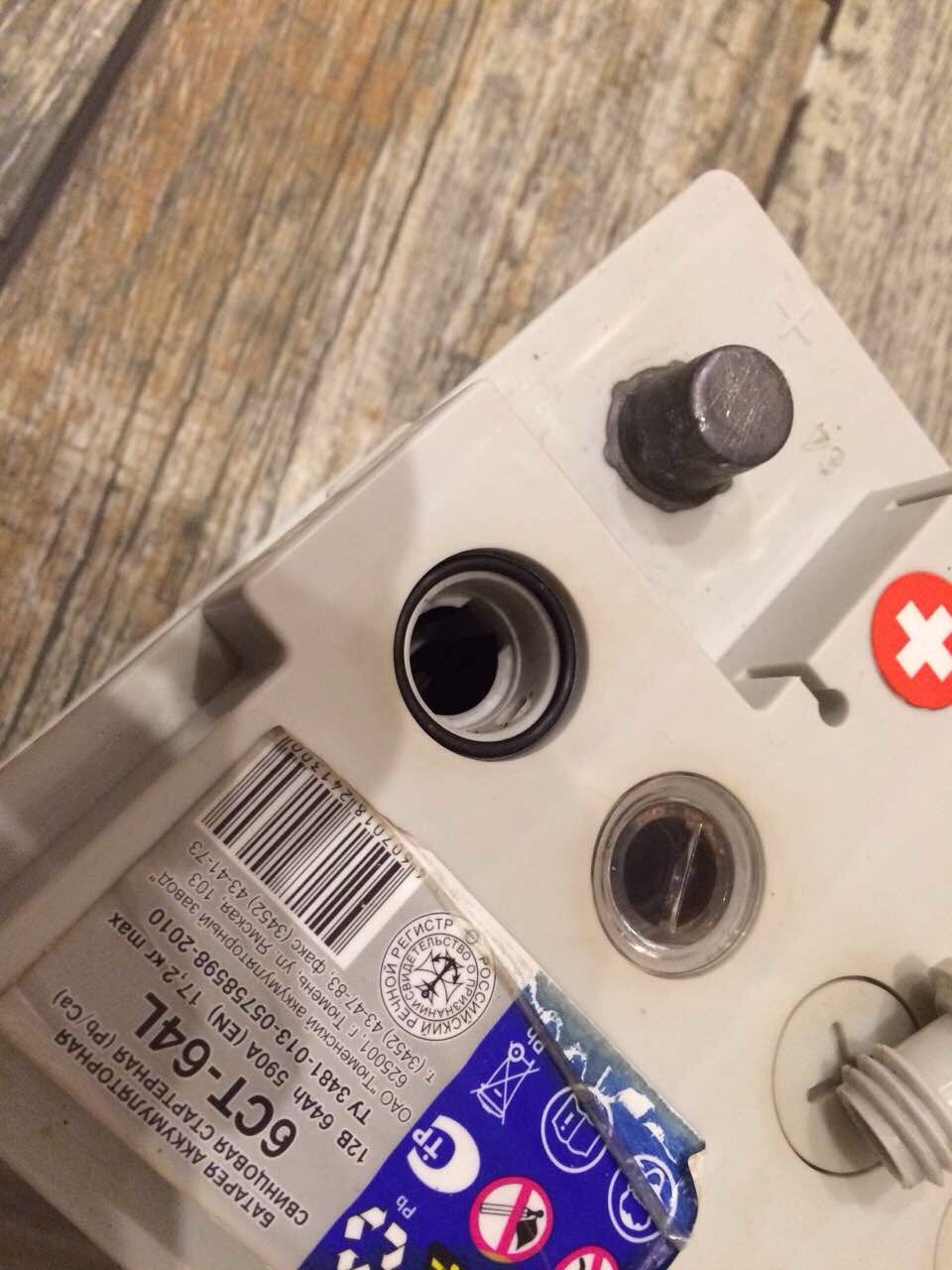

Отверстие имеет выемку ( как будто специально для установки резинки).
Резинка внешний диаметр 25 мм, сечение 1,9. Колечки встали как будто там и были!

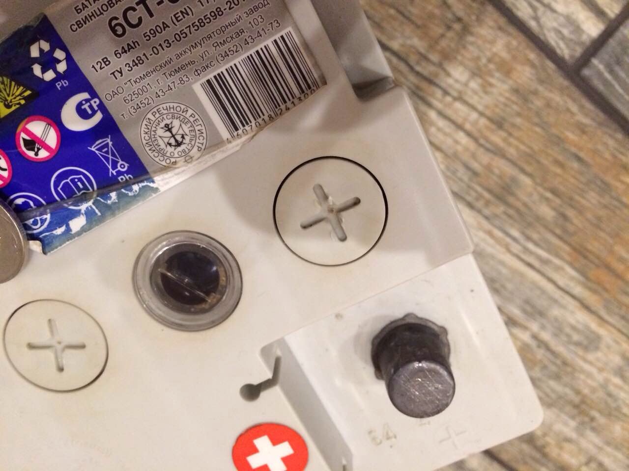

На этой фотке видно как встали колечки (смотрим пробку индикатор). Думаю потеть у пробок больше не будет!
@Leap, Какие и где брал?
Пермрезинотехника, 25х1,9
