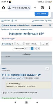

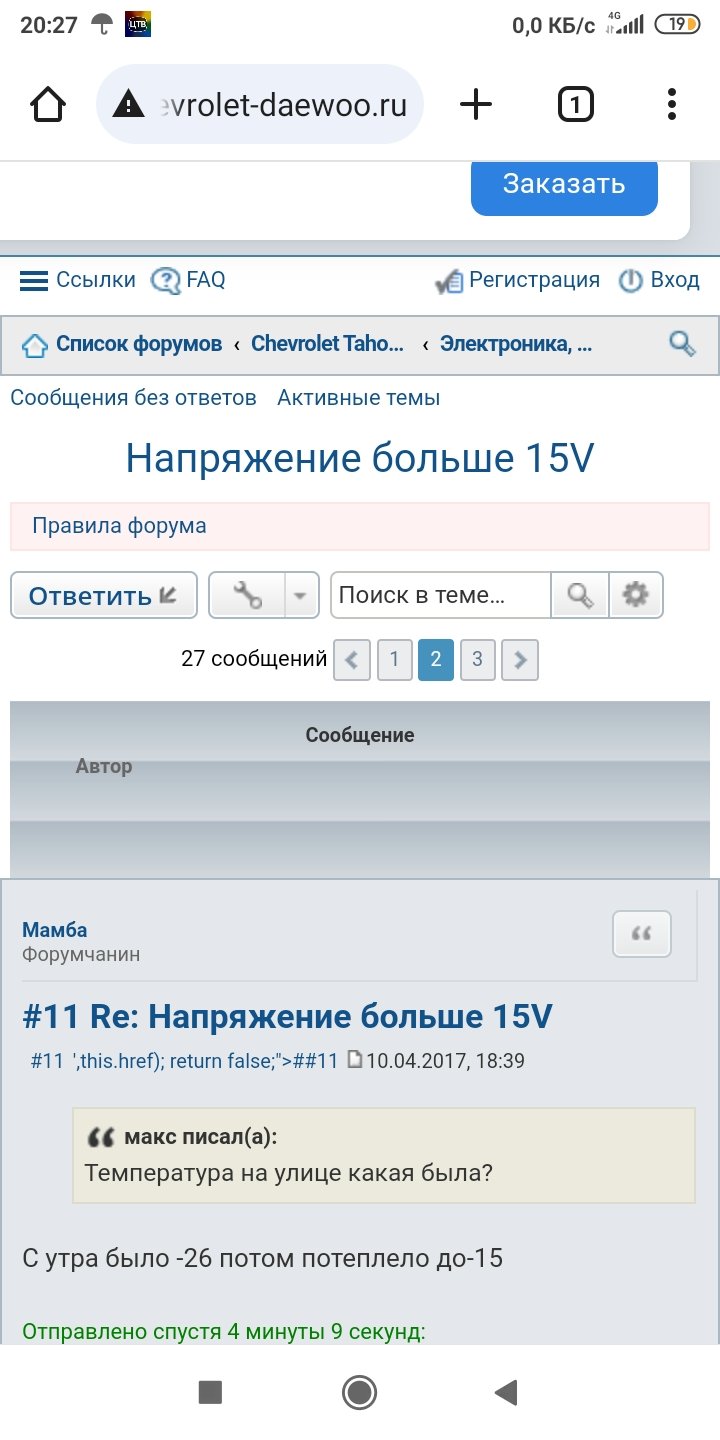

Для кальцевых акб недостаточно напряжения бортовой сети....надо 15,5-16в. Так что плотность точно будет выше.

Этого я не знаю. Все зависит от режима работы авто. У меня короткие поездки,бинар и морозы ниже 40.

И это на жигулях (классика, самары, приоры), где о 14 В только мечтать, с бортовой нагрузкой там даже 13 В не всегда:D
Представляю, как бы они кипели на напряжениях 14-14,8 В...
