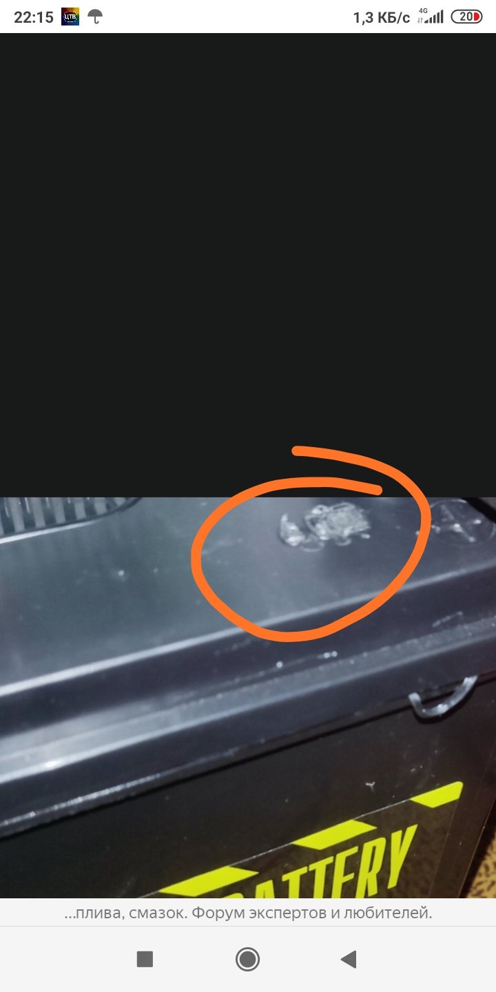

Народ, купил тюменский аккумулятор 6CT-60LR Asia неделю назад. Решил померить напряжение после пары дней стоянки. Замер показал 12,3В. Завел машину, погонял на холостом ходу 5 минут. Заглушил двигатель,  померил напряжение - 12,75В. Решил снять, подзарядить. Принес домой, увидел пластиковые сопли на крышке. Думаю, откуда они. Понадавливал на боковые стенки, а они прогибаются. При надавливании слышен свист. Стал смотреть на крышку аккумулятора. Такое ощущение, что свист воздуха откуда-то оттуда. Продали мне неликвид?
Сфоткайте и сюда!

На фото у правого угла видны петли, также есть заусенец слева, под крышкой.
Вот получше качеством фотка:
Изменено пользователем pro777
IMG_20241113_221516.thumb.jpg.d97e6ebbe942c7d9348cc4417e9917a2.jpgНе факт что  сопли нужные,может и излишки.
пшыкает  и поджимается он так же конструктивно,это предусмотренно,а вот что там наплавленно ,интересно. По дате выпуска давнишний?
Изменено пользователем СЕРАФИМ
Похоже, что написано 607. На задней стенке 240909 3.

Аккуратным наклоном ,стоя на длинной нижней грани,проверили  Бы проливаемость..

Спасибо за подсказки, завтра проверю.
