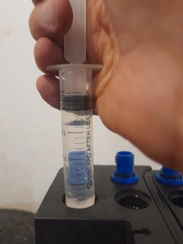

18.07.2024 в 18:18, veluk сказал:
1.28
Докладываю!
За 4 месяца и 15000км пробега водички долил по по 15мл во все банки, совсем немного, если учесть какое жаркое было лето, там и поездки на море, в общем всё было, плотность бешенная 1.30 во всех банках!
Заряжаю, готовлю к зиме! :)
veluk Скажи им, что ничё там не потеет и не мокреет. ))
