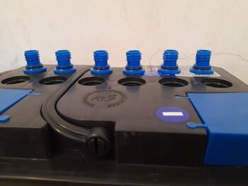

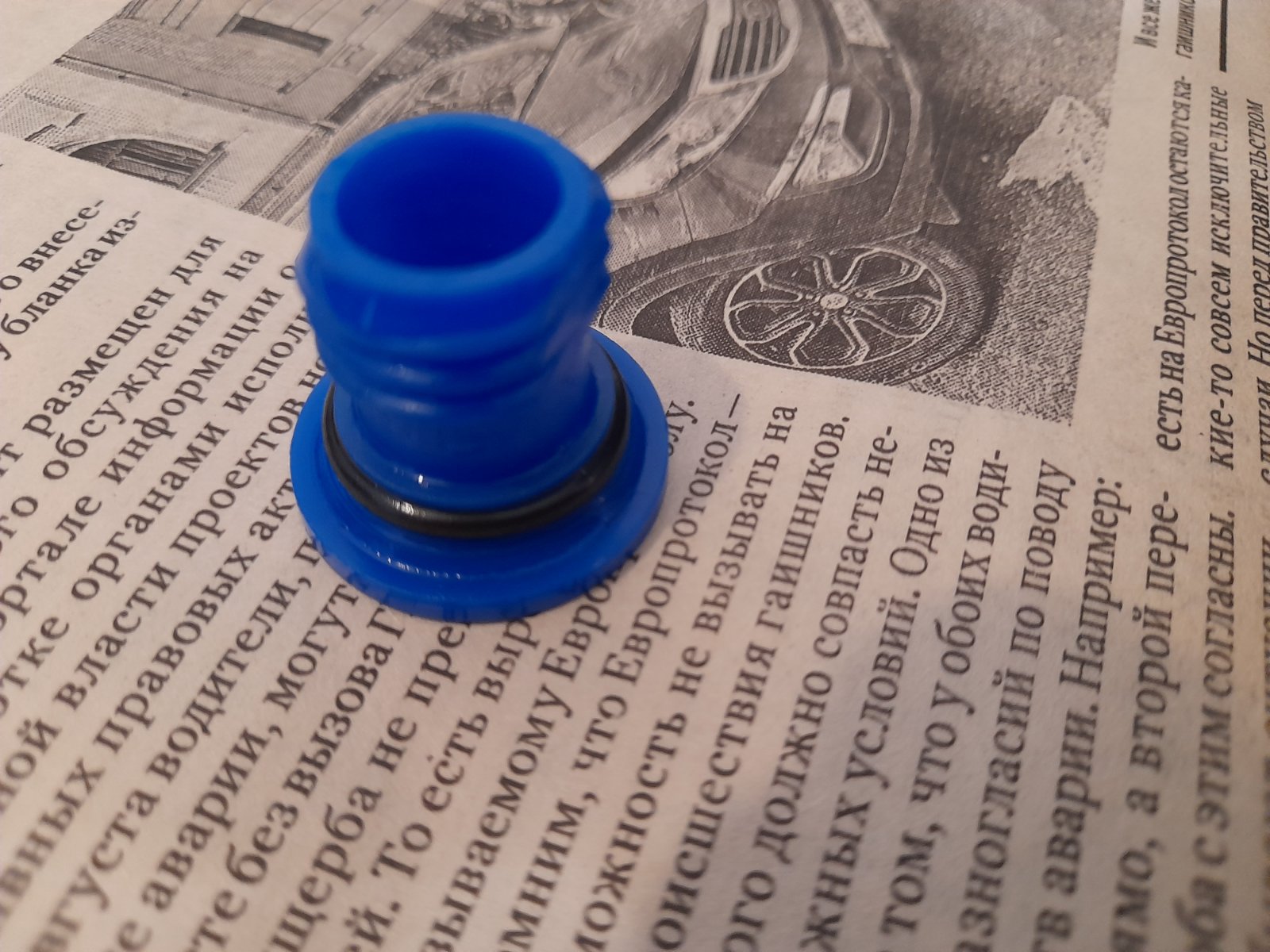

Могу ошибаться, но новые пробки с крышками стоят на EFB, а это старые. Резинки можно попробовать поставить если потеть начнет. Я не уверено что оно у всех прям потеет.
Крышки уже идут с уплотнительными резинками, были очень слабо затянуты
Это крышки нового образца с ефбишек?

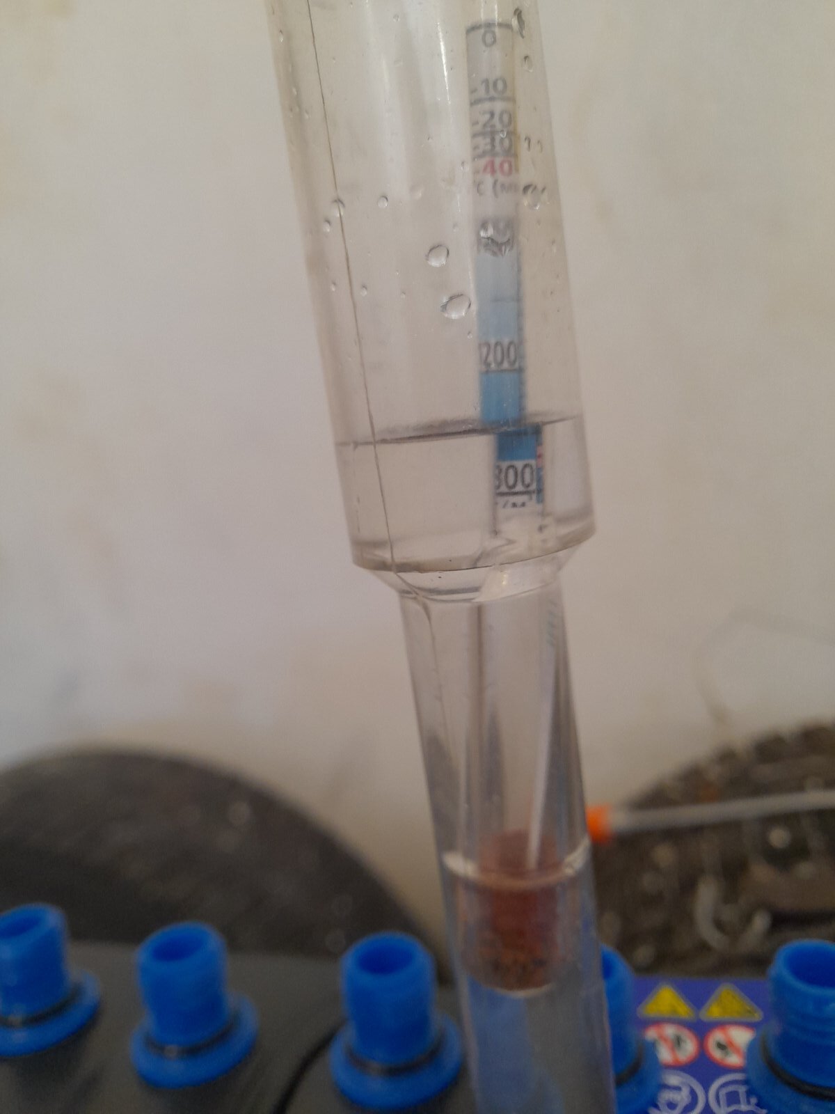

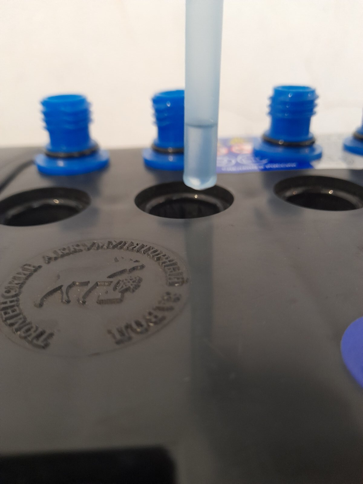

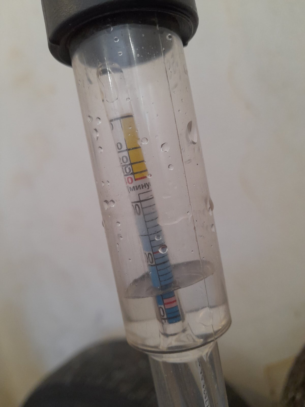

Уровень электролита, везде одинаковый 15мм от верхней кромки пластин во всех банках!
Плотность 1.25-1.2620240713_061628.thumb.jpg.196eb4c5a3d10142946cf8996fbdc974.jpg20240713_061725.thumb.jpg.f7b98259470e035a73cf021286dc9eb2.jpg

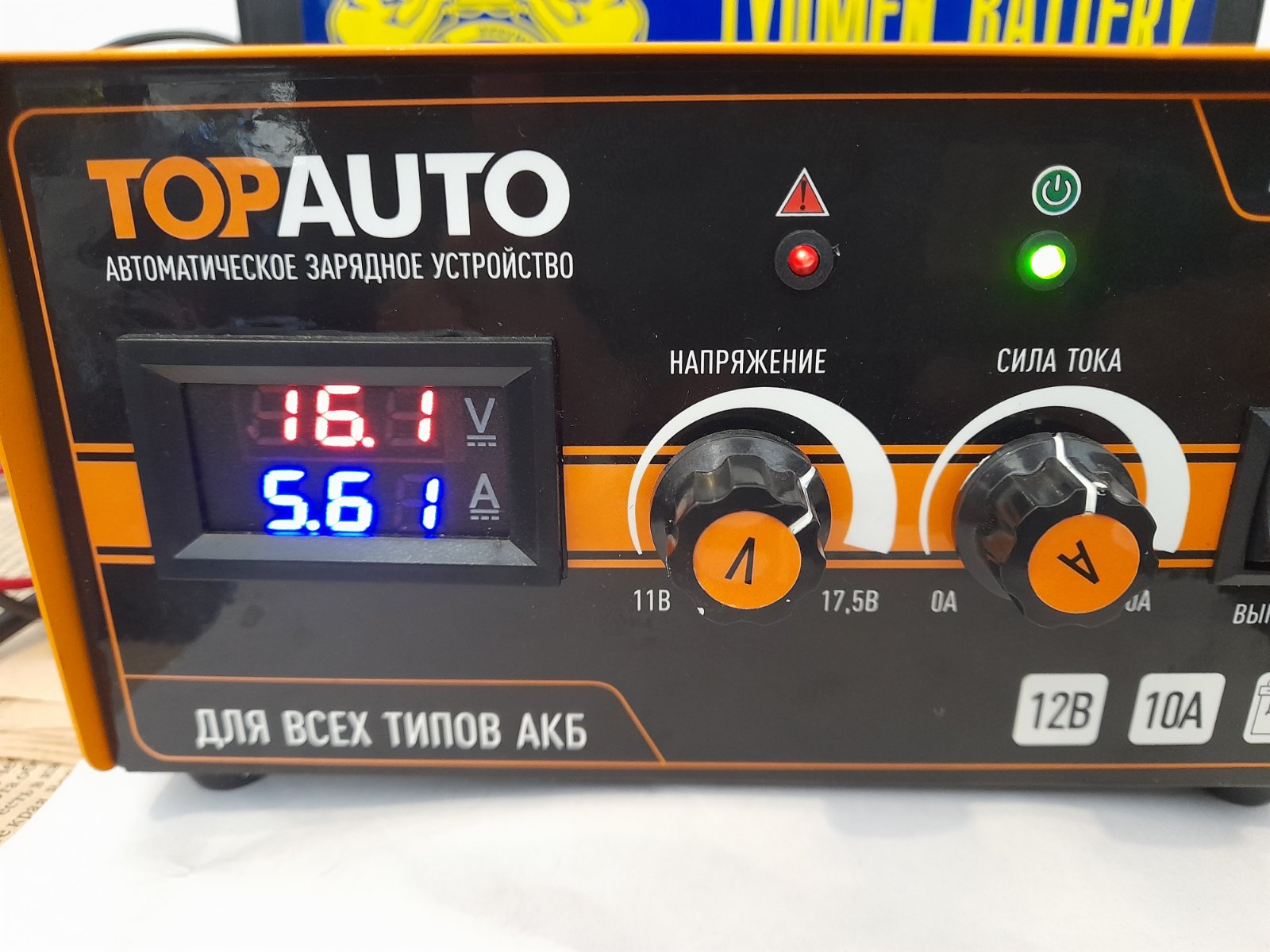

Подзарядки напряжение выставил 16.1 может и правда (CaCa)
При 14.7 начал кипеть, спустя 20мин достиг 16.1В и ток пошёл снижаться, кипит, но не сильно
24 минуты назад, veluk сказал:
кипит, но не сильно
Убавляй ток до 0,6 А и жди пока плотность не поднимется - иначе начнет греться и кипеть ещё больше
14 минут назад, Vasek555 сказал:
Слабое газовыделение, и не греется вообще, вроде бы всё нормально, может уже и настоящая какашка :D
5 часов назад, veluk сказал:
Чёт я сомневаюсь...:crazy:

тоже нормально, небольшой запас есть, но в инструкции написано 15-20мм
