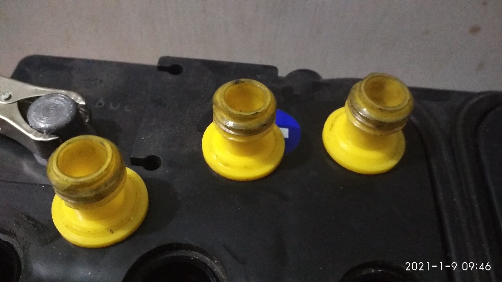

 Тюмень второй раз за зиму сегодня занёс - еле крутит , но заводит , а заряд дома кажет 12,57 и плотность 1.30 ( 1,5 суток простоя на морозе ночь -25 день -19 ) . Больше таскать не буду , посмотрим как до весны дотянет )
Отогрелся - плотность 1.28 , заряд 12,63 , уровень в норме . Поставил на ночь на зарядку , сейчас берёт 0.31 А , через пару часов если не упадёт сниму с зарядки . Весёлый акум , при -17 как будто сдохнуть хочет , а при -25 в нём тяга к жизни пробуждается ( сужу по тому как стартер маслает ) . Забъю на него до весны , поглядим , как будет себя в -30 вести ( через пару дней обещают ) и сделаем выводы . В общем "лось , просто лось " ©
Да и со стартовым током они явно погорячились писАть 720 А на 90 а/ч акуме - нет их там , не доложили , только ёмкость и спасает ( ИМХО ) .
ПыСы ток утечки 0.03 А , наблюдал в течении 15 мин.
46 минут назад, n.i.c.k.74 сказал:
Может и сам стартер выпендриваться. Или тупо окисление где то.

6 часов назад, знаток сказал:
За стартер не отвечу , т.к. пока признаков хвори не имеет , то я в него не лезу - в прошлом году как с новья его разобрал для ревизии , так и работает . А за окислы точно скажу - нет их ни на силовых кабелях ни на массе :unknown:
7 часов назад, n.i.c.k.74 сказал:
Ещё берёт
