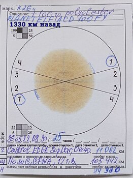

Вот, где действительно красота была -
После осени, зимы, весны, много города, мало трассы. МЧ, к сожалению, не наладился считать, 11 т.км. Доливки ноль, по щупу снижение минимальное, что-то пара мм.
Или следующий Тоталь -
Тут уже больше лета и трассы, почти 12 т.км, но - красота однозначно. Ещё ездить и ездить.
И это при том, что на маслах попроще этот движок рисует вполне себе средние и чёткие ядра.
Так что свежие масла то все красивые, не все потом вывозят "по красоте"

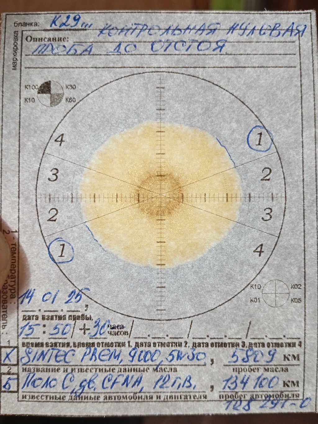

3 часа назад, Карамболь сказал:
Есть свежая информация?
Да, есть. Признаюсь, каюсь, подзатянул вопрос и я тоже. Не понимая четко по переписке, как видит этот вопрос сам Синтек, я часто затягивал ответы, было на чем своём концентрироваться. Но, таки, как неделю или две назад, в общем недавно я передал образец на анализ. Обьем образца 0,5 л - весь не влитый остаток. Там видны уже не "медузы", а мелкие хлопья. Себе тоже отобрал в шприцы, суммарно миллилитров 7-8 концентрированного осадка на свои опыты, нагрею и откапаю в капельные пробы. Тоже пока не на это отвлекаюсь.
А пока ждём уже результатов непосредственно анализа от Синтека. Какой компонент будет выше нормы, тот, значит, и вываливался.
Эту заливку масла я уже откатал и слил на ≈ 6 т.км. Общее впечатление: неплохое - даже без компонента, не хорошее - таки, что-то вываливает и много угорело, около 0,5 литра из 3,5 литров фактической заливки - рекордный угар на этом авто.
В общем, ждём.

Зафиналю это масло. Масло слито на пробеге 5809 км. Реально сгорело поллитра, наверное, даже чуть больше, но предполагается небольшая "доливка" бензином.
Не знаю, насколько это повлияло, но это масло было с вывалившимся в осадок каким-то компонентом. "Свежее" масло с осадком, кстати, на анализ Синтеку отправлено. ЧуднО! Так долго шла переписка, что заливка откаталась и слилась. Продолжительность переписки такая неадекватная - по обоюдным причинам. И Синтек моментами тянул и излагал мысли не понятно в полной мере. И я пытался втянуть изложенное и тоже тянул время. Ну вот - состоялось, и слава Богу!
Общие данные по авто:
Поло Седан, двигатель CFNA, общий пробег на момент производства пробы 134100 км.
Данные по маслу:
SINTEC PREMIUM 9000, 5W30, A3/B4, SL/CF
Пробег масла 5809 км
Проба "холодная", комнатной температуры, сделана из носика шприца, образец отобран для проведения эксперимента с отстоем (забуду, наверное, я уже столько всего назабывал и назабивал )))
Выдержка 30 часов.
Общее резюме. Масло ещё в полном порядке. Без сомнений могло пробежать ещё от 3х тысяч и далее - по состоянию смотреть. Сливал, как сказал, по причине большого угара. Выбирал - доливать / не доливать. Доливал я ранее редко и по-малу, больше 300 мл не доливал. А тут представлялась доливка более полулитра.
Маслоотделитель:
Грязи село мало, по уплотнителю - чуток эмульсии.
Собственно, вывод - плохо осаждалось, потому и чисто, никаких нигде отложений, тряпочкой вытер всё и попачкался не сильно - потому и рекордный угар.
Кстати, случилось и фильтр вскрыть, так что и гофру попозже посмотрим.
Капец - в раздумьях: а буду ли дальше брать Синтек, вот в чём вопрос!
Новое масло залил Татнефть Люкс ПАО 0w30, А3/В4.
