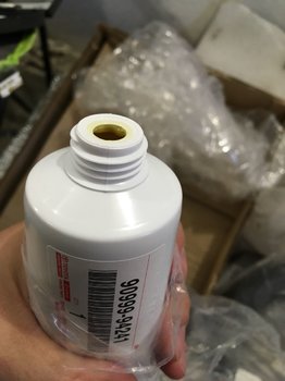

90999-94241
90999-94242
они одинаковые по виду, но разные по весу(для внутреннего и наружнего соответственно)
На вид смазка молочно белая.
PS наружний и внутренний шрус на шариках
Отличия не только в весе, в тюбиках разные смазки. Я покупал такой же набор несколько лет назад.
812580918_WhatsAppImage2018-05-08at18_49_38.thumb.jpeg.d7f210f9116b482fcfb331fbfd046d94.jpeg
В маленьком тюбике 90999-94241, для внутреннего ШРУСа смазка более прозрачная, по консистенции более жидкая, похожа на гель:
1245214037_WhatsAppImage2018-05-08at18_49.39(1).thumb.jpeg.0062fd10d73595394476b563635322ba.jpeg
В большом тюбике 90999-94242 (он ещё с "носиком"), для внешнего ШРУСа, смазка гуже, по консистенции и виду как сливочное масло)):
489425443_WhatsAppImage2018-05-08at18_49_39.thumb.jpeg.34a049fcf1a2bf8dc487f200afa2422e.jpeg
Тут обе смазки намазаны, слева для внутреннего ШРУСа

Когда применяются оригинальные смазки , тут нечего обсуждать - это эталон , раз производитель авто ( производитель ШРУСа ) определил такие смазки -  значит их и нужно просто применять , а не обсуждать .
