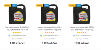

Хотел предложить эти масла в теме - "Самое лучшее масло за тысячу рублей" - посмотрел цену и как то удивился цене. Вроде и до 1000 рублей. Но теперь совсем не интересно. .199929282_Opera_2020-03-08_235553_maslomarket_com.thumb.png.c50f43d673d1717e87ff14a65120f327.png
Синтойл можно и дешевле купить. Цены по акции 4+4.
Изменено пользователем SIRIUS
SIRIUS Это цены у них за 2 канистры (8л)
Так я это и написал -  "Цены по акции 4+4." Но это получается около тысячи за одну канистру. А его "прародителя" могу купить от 640 до 800 рублей за 4 литра. А начинали они продажи с 999 рублей всё за те же две канистры.
