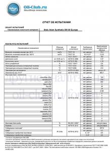

Stels Atom Synthetic 5W-30 Europe свежее за анализ спасибо официальному представительству Stels Oil.
Stels Atom Synthetic 5W-30 Europe (VOA BASE).pdf

Масло заявлено как: ACEA C3-12, API SN, MB 229.31.

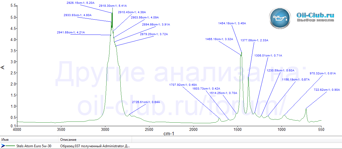

ИК спектр Фурье говорит о том, что масло на основе гидрокрекинга + минералки.
744795 - Stels Atom Synthetic 5W-30 Europe 1L
744796 - Stels Atom Synthetic 5W-30 Europe 4L
Конечно это не АСЕА С3-12, как и серия Japan не совсем похожа по вязкости на ILSAC.
Лить конечно можно, но будет слегка не то что ожидаешь и то что заявлено
Ух сколько молибдена сыпанули
Что-то мне этот анализ напомнил валволин макслайф
Шеврон что ли?
-43 застывание, низкое кислотное, среднее щелочное. На 6 т.к.м. пойдёт. Успел по акции зацепить. Отличный вариант...
