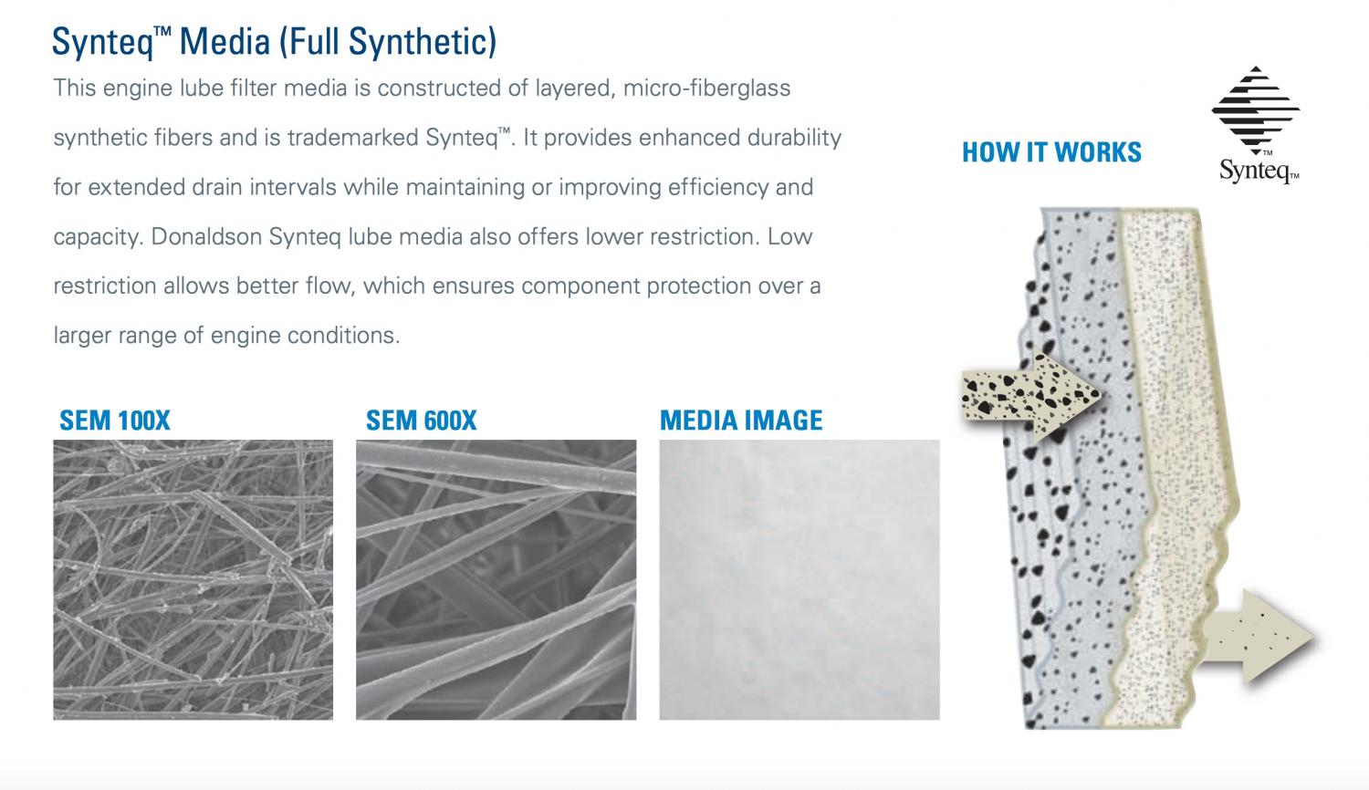

Я запросил ещё раз именно со ссылкой на эти фотографии и на тему Битога, где они выложены.
Получил ответ, что FRAM Ultra имеет два слоя, а то, что видим на фотографии других фильтров, это предохраняющая подложка между фильтрующим слоем и опорным экраном.
я не зря привел в начале описание с сайта Donaldson выше, т.к. предполагал такой ответ.
Привожу еще раз - из описания и картинки (How it works) предельно ясно следует два слоя фильтрации у Donaldson - наружный-грубая фильтрация и внутренний-тонкая фильтрация:
Привожу также описание информация об этом же фильтрующем элементе от Амсойл:
Предельно ясно написано о двух слоях фильтрующего элемента, представляющемся собой сэндвич: 1) внутреннем слое (inner)-целлюлозном - слое для тонкой фильтрации, покрытым 2) наружным слоем (outer) - полностью синтетическим.
Как это можно по-другому прочитать, я даже и не знаю.
А вот описание от Фрам:
Т.е. ровно тоже самое - наружный слой - синтетический - для грубой фильтрации, внутренний - целлюлозный для тонкой фильтрации.
Да и на этой вот картинке внутренний слой WIX XP никак на подложку не тянет:
