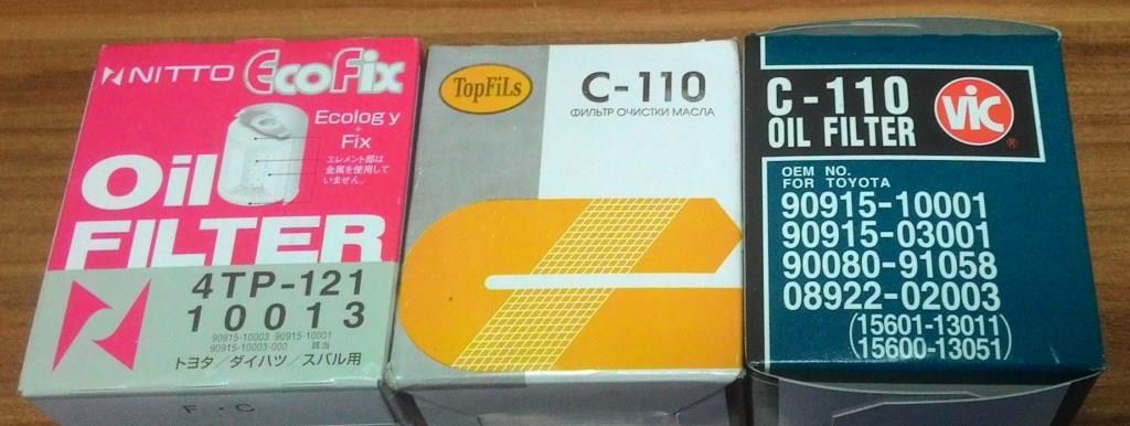

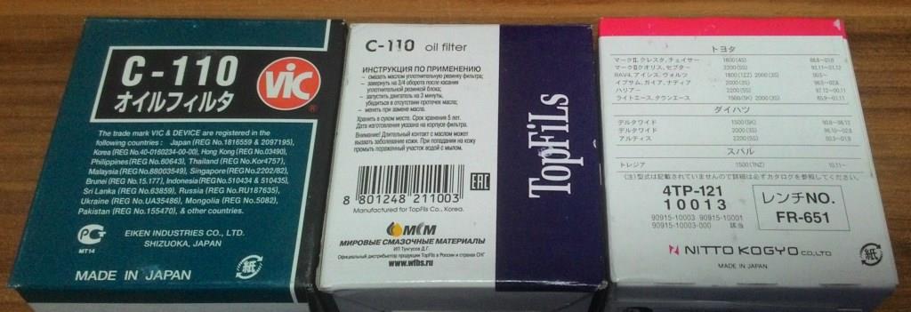

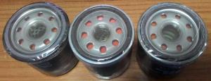

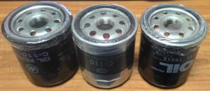

SeMaksimus 367 Опубликовано: 2 апреля 2016 Поделиться Опубликовано: 2 апреля 2016 @torcon, привет ) ХЗ, у меня и моих знакомых пока-что только положительные эмоции от TopFils... лан, все может быть Прилагаю фото для сравнения VIC-TopFils-Nitto. Коробки у VIC и Nitto заклеиваются. 0 Цитата Ссылка на сообщение Поделиться на других сайтах
